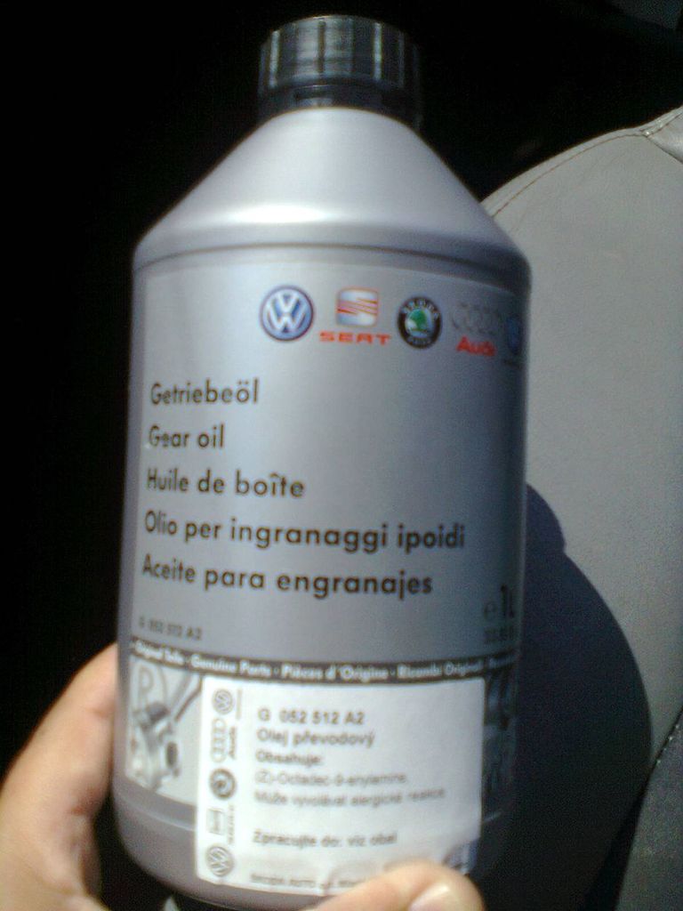

взех си 2 литра от Шкода оригинално масло, цената за литър е 20.74лв. Никъде по шишето не пише вискозитет и дали е синтетично.

Някой знае ли какви са му вискозитета и нормите?
Иначе намерих клипче за смяната на маслото, само тапата за доливане не е там, а от страната на лявата гума, до зелената капачка.
http://www.youtube.com/watch?v=2ctEWsO0Cok
eradev
Мнения: 257
Регистриран на: Чет 28 сеп 2006 11:43
Автомобил: T-cross
Двигател: 2025
Re: трансмисионно масло Repsol
Мнениеот eradev » Вто 24 юли 2012 15:22
hitman0013 написа:Някой знае ли какви са му вискозитета и нормите?
ето http://gearoil.opinion-on.com/audi_volk ... 512a2.html
http://www.oemparts.co.uk/volkswagen-pa ... ission-Oil
