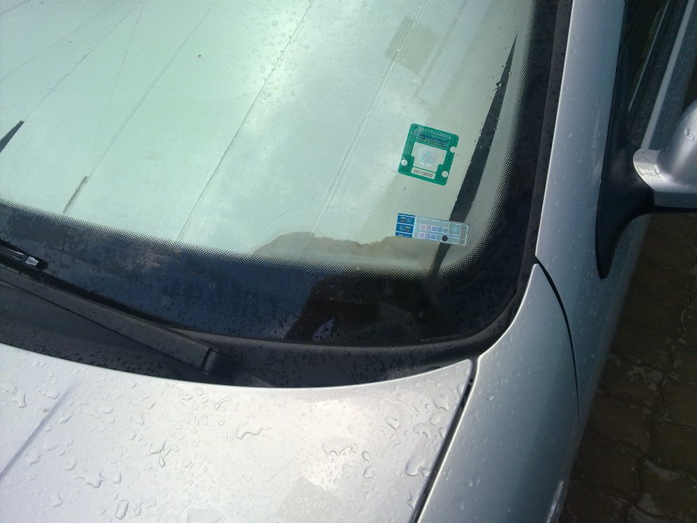

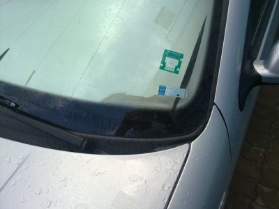

Мнениеот S_T_I_N_G » Нед 29 юли 2012 18:34

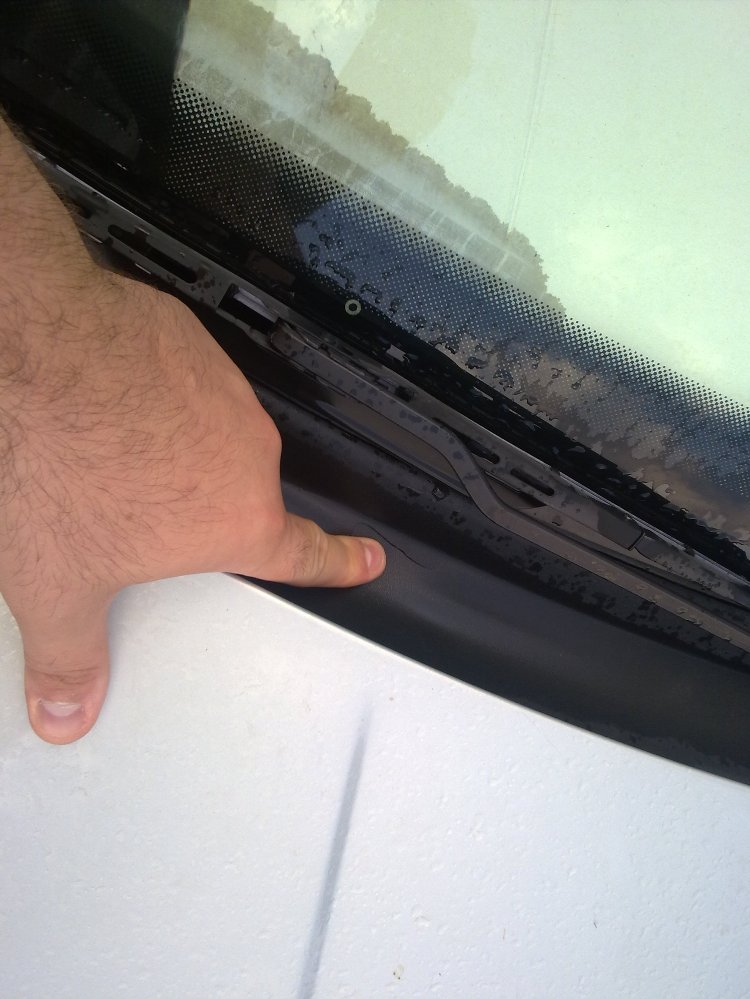

На едната снимка се вижда че леко е счупена пластмасата от там ли влиза вода ?
И ако взема силикон и намажа с него ще се оправят ли нещата ? Или си трябва да отида да ми сменят
изолацията на прозореца ?
Колко струва ?

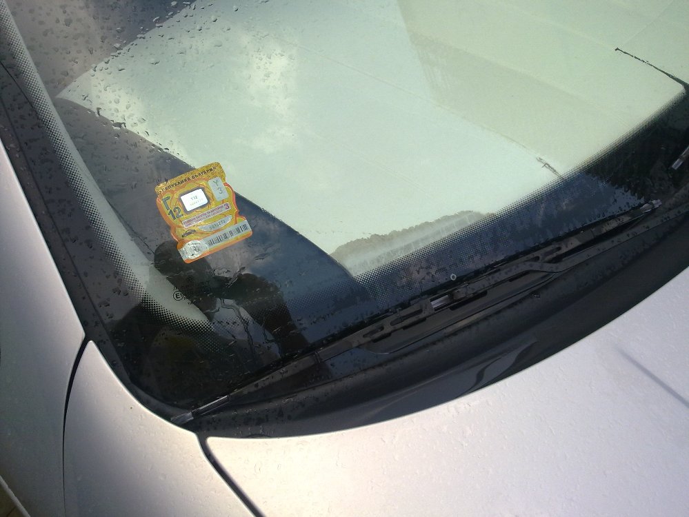

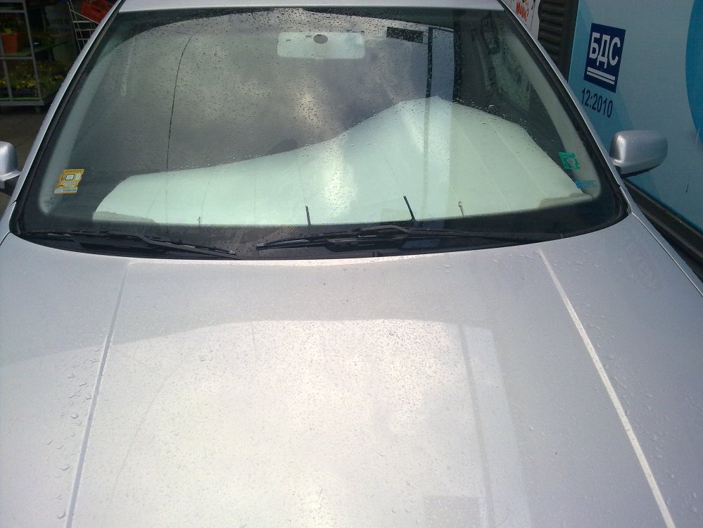

Не нямам под предния прозорец като се стича от вътре не се вижда къде и как тече вижда се на снимките като валя тези дни как ми е намокрило сеника :(

Най-вероятно отлепено стъкло. Доста често се случва ако стъклото е подменяно и тоя дето го е слагал е със две леви. Като не е подготвена основата така става.

Отиваш при стъклари "кобра" или които там се сетиш и питаш. Трябва да се свали стъклото да се почисти добре и да се залепи наново.
