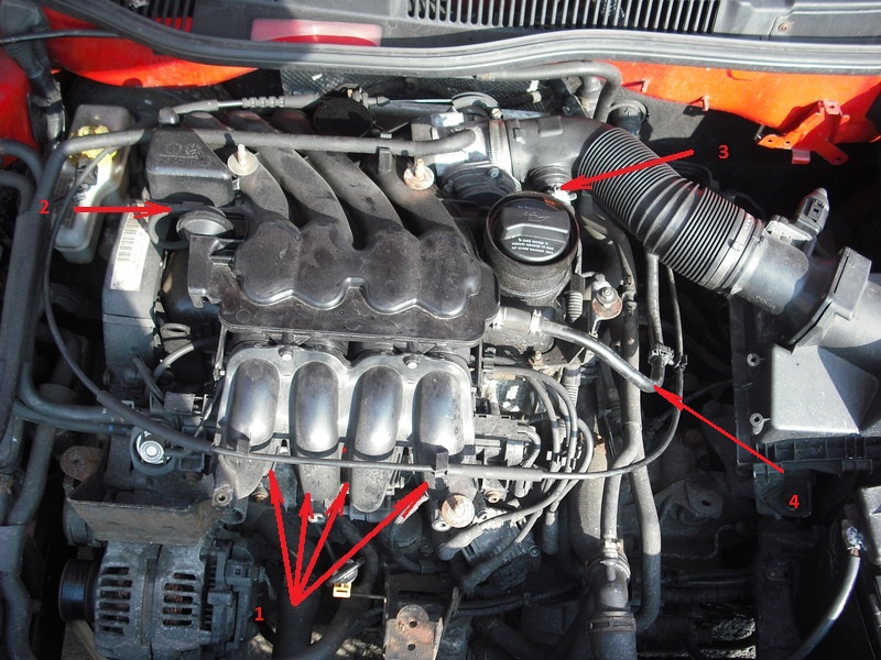

Re: Голф 4 1.6 няма мощност
pedalchobaba написа:Предполагам, че дърпаш въздух отнякъде, без да е отчетен от дебитомера. Т.е. след него.
- Провери херметичността на тръбата за картерните газове, дето влиза в гофрирания маркуч от дебитомера до дросела и вакумчето отдолу.
- Вакума на променливата геометрия.
- "О" пръстените на всмукателния колектор.
И според мен това е проблема! Често срещан при AKL.
До колкото разбирам то са опръстените на снатката на платмасовите колектори ?
" Вакума на променливата геометрия " ???? Това е снатката на гуфрирания маркуч и масления капак ?
1. О пръстените са между колектора и главата. Първо те се скапват. Онези, за които питаш, дето са на снадката между двете половини на колектора, ще изкарат докато автомобила не отиде при Надин.
2. Променливата геометрия е едно приспособление (клапи) вътре във всмукателния колектор, което намалява притока на въздух при рязко подаване на газ. Командва се с вакум, който се отваря от един електромагнитен клапан. Той се намира приблизително над ангренажния ремък. Там разгледай.
3. А иначе другото, за маслените пари, .... обзалагам се пет към едно, че там ти е скъсано и е облепено с някакъв изолирбанд.
4. Пропуснал съм и маркуча за сервото, но него предполагам няма как да го сбъркаш.

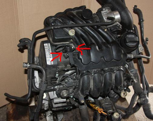

Здравейте ,
Милиони благодарности за снимката - скоро ще направа снимки като е разглобено и ще ги кача .
Относно диагностика не съм ходил от 1 г. защото в Сливен няма читав сервиз .
При последното ми посещение ме вкараха с близо 500 лв. и нищо , тогава са си оправих проблема за 5 лв .
естесвено с помоща на форума . За което искам да ви благодаря !!!
- Колега , относно за гуфрираниа маркуч си безкрайно прав
Работа по въпроса да си купа нов .
- сега ще направа няколко проверки на събраната информация и ще пиша .
pedalchobaba написа:1. О пръстените са между колектора и главата. Първо те се скапват. Онези, за които питаш, дето са на снадката между двете половини на колектора, ще изкарат докато автомобила не отиде при Надин.
Мисля че вакум регулатора е това. При мен е давал грешка и е за смяна но не вдига разхода, поне на мойта кошница. Към 50-60лева май е.Или 20-30 лева ще те излъжа.
