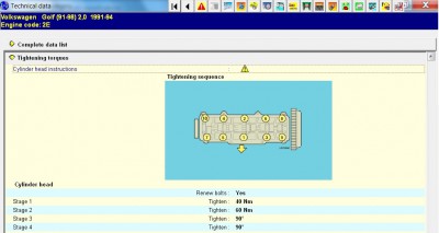

...протече охладителна течност...та въпроса ми е последователност при стягане на болтовете и при какви килограми? Все още не съм решил дали ще вземам нови болтове.

Мнениеот pedalchobaba » Сря 01 авг 2012 20:26
В Аутодатата това дават:

Стягането ти го показаха, нови болтове не е задължително да слагаш, а като ти гледам аватара - на феродо ти мирише...
