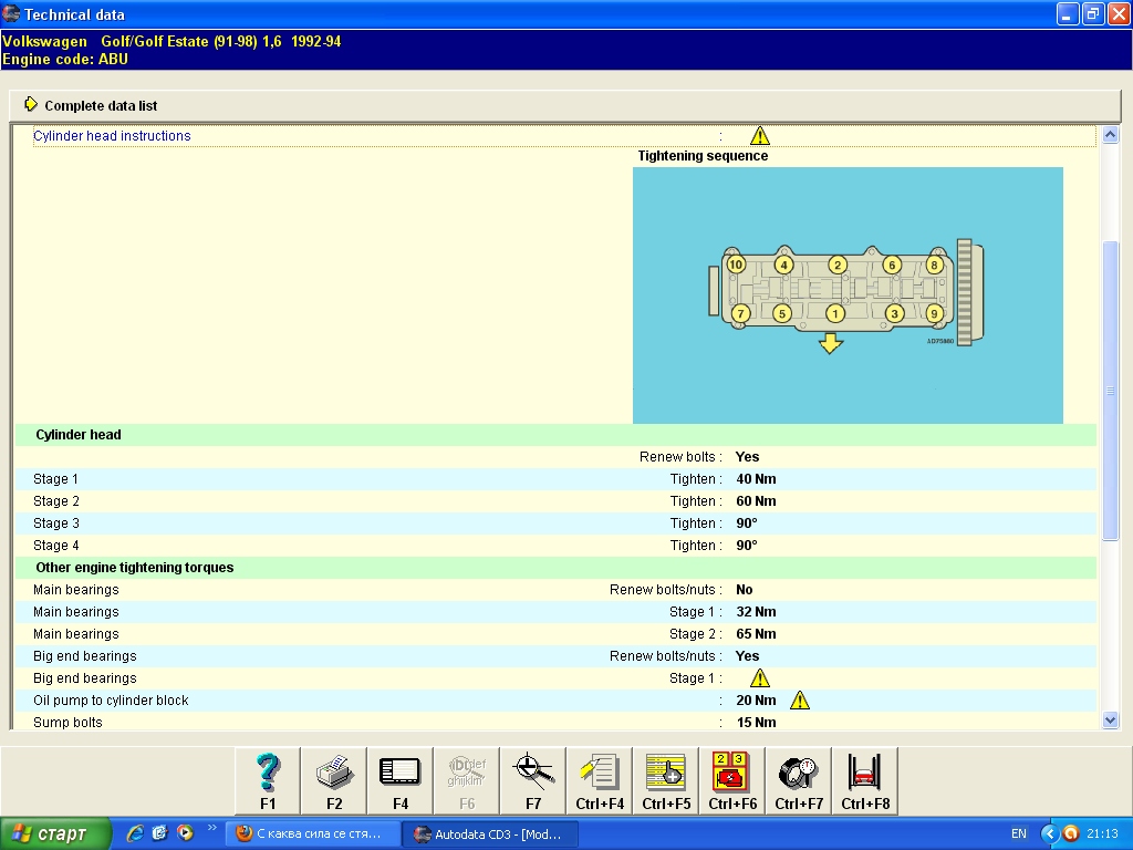

Re: С каква сила се стягат болтовете на главата ?
Мнениеот overapac » Пон 30 юли 2012 20:14
Mapoka
Мнения: 494
Регистриран на: Сря 22 ное 2006 15:55
Автомобил: 1992 VW Vento
Двигател: 1.8 ABS
Местоположение: Ямбол
Мнениеот Mapoka » Нед 12 авг 2012 18:17
Преди 2 седмици сменях гарнитура, повод защо и т.н не е важно, но реших да бъда изряден и си взех нови болтове на Viktor Reinz 26лв от Ауто хит-а, на 3 или 4 от тях неможах да докарам 2рата стъпка от 60 nm, просто няма стягане. Понеже не за първи път стягам глава се усъмних и свалих един който се стегна нормално и един от тези които се разтегнаха, беше разтегнат, резбите също вече не съвпадаха.
Принудих се да събера двигателя с някакви стари италиански болтове, които по мое мнение ще изкарат повече от испанските кашкавали на Рейнз.
