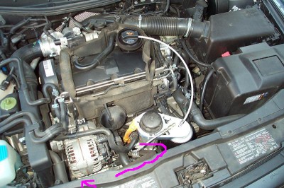

а-а ама ако игличката заяде ще плаща кинти за зареждане-при пускане на климатроника на студено, дебелия маркуч от страната на радиатора след дясния фар на колата трябва да стане доста студен, ако е лятно време за 2-5секунди да се изпоти(металното му начало на маркуча).

ето този.Ако съм използвал на някого двигателя да ме извинява или съди!

hitmanoo13 е прав натиснеш ли игличката може да заседне климатика го разбираш дали работи когато дебелата траба стане студена а тънката трябва да е топла дебела е ниско налягане а тънка високото трябва да ги докоснеш защото съединителя на компресора и да щракне може пак да не работи климатика тъй като на фауветата компресорите са слабички и е възможно да е изплюл тефлоните на буталата и избива клапанната дъска и компресора спира да помпи върти се но не помпи. дано съм помогнал
