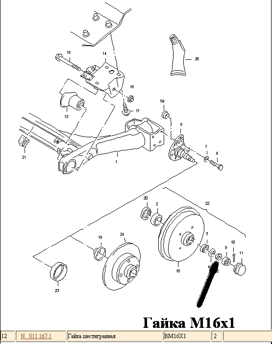

Някой може ли да ми каже от къде мога да се сдобия с гайката която държи задния барабан, трябва да е М16х1х8х24?
Казаха ми че вървяла комплект с лагерите, но аз искам да си купя само гайката.
Старата е с премачкани навивики. Проблеми с лагерите от зад нямам, но и ме е страх задното колело да се държи само на една навивка и шплент.

Бягай в първата морга,24 ли беше ..камъкът+ едни клещи за шплента.В магазини за стандартни резбови съединения не разчитай да намериш точно тази гайка,резбата е "ситна" за този диаметър.

да,безспорно..но има една особеност-да му занесеш оста,за да стане точно...иначе поне 2 пъти ще я преправя.Отделно от това има много стриктно изискване за перпендикулярност на равнината на гайката и оста на резбата(стяга лагер,и хич не е добре да застане под градус спрямо лагера).Нещо ми се мотае в главата,като сменях лагери,дали нямаше и нови гайки..надали,само законтряща коронка имаше май.....и капачка...Ако случайно е имало-ще знам днес малко по-късничко..към 0 часа..

След като прочетох вашите отговори се сетих че в фирмата в която работа имаме над 50-човека подръжка. Отидох да ги навестя около 10-от(стругарите и фрезистите) тях веднага реагираха, но искаха старата гайка за мостра. В това време влезна началника им и като разбра какво ми трябва ме попита да ли съм проверил в "Еврото", казах му че им се обаждах ама са ми отговорили че върви в комлект с лагерите. Но той ми каза да отида лично щото по телефона с тях не ставало.
Е след работа минах и найстина продаваха отделно гайка размерите са и М16х1х8х24, цената беше лев и нещо.

До преди около седмица(преди да отворя за да видя) имаше странни шумове от задно дясно колело нещо като лупане-тупане, получаваше се винаги при спиране при ускорение спираше. Предполагах, е отлепено феродо или скъсана пружина вътре в барабана, при първа възможност реших да отворя за да видя какво си е отишло. В момента който сложих клуча за болтовете за отвиване и тои започна да се върти спрямо гравитацията - и 4-те болта бяха расхлабени. И тук идва голямото чудене дали някой си е харесал джантата "BBS"(ама алармата или нещо друго го е исплашило)или комшията който твърди че от 20-места на паркинга 18-са негови(на другите две има изоставени коли)?
И тога видях че резбата на гайката е помачкана(изкъртена) почти цялата - може да се е получило от разхлабените болтове, но пък дори и само на една навивка пак беше стегнато. Резбата на оста(шенкела) е здрава.
