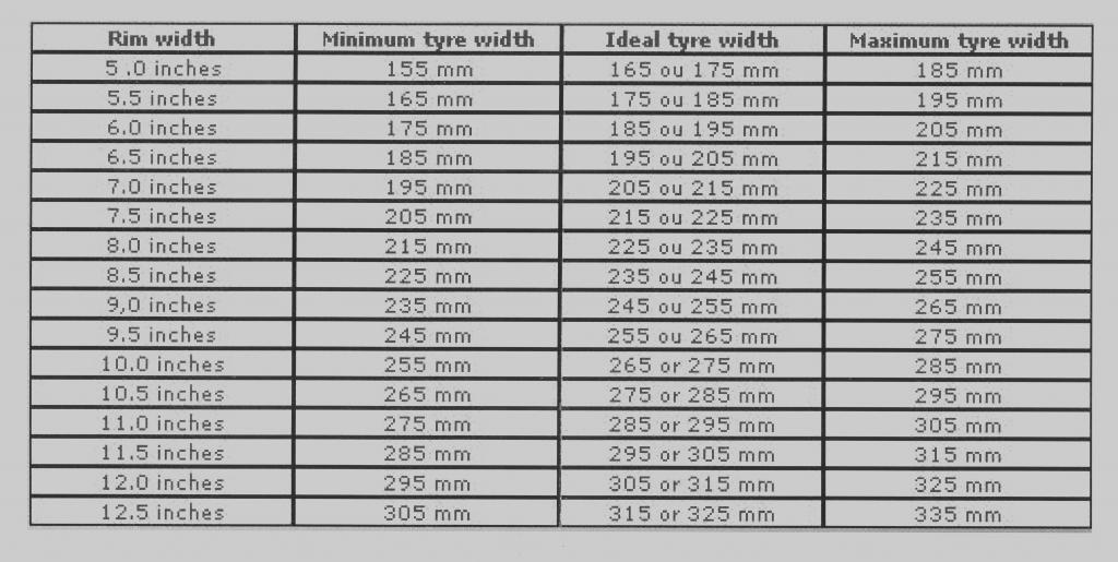

Ей тука изнамерих една табличка, не помня от къде я дръпнах, но върши работа
Само да кажа, че има хора дето слагат на джанта 8-9J гума 195, пък какво остава за джанта 7J
