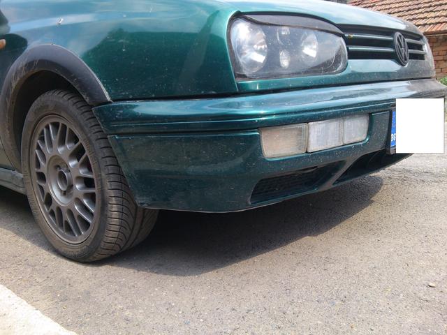

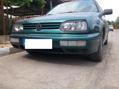

Здравейте колеги,счупих гребена на бронята в последния зимен коловоз и отидох купих го само него и вече цяло лято седи в нас,а всеки път като погледна колата от пред се дразна колко е висока.Отидох с гребена в един сервиз и ми обясниха,че тази броня се водела някаква тунинг и не била с щипки и нямало как да се сложи и трябва да се купи нова броня.С рапитки да се хване по средата ок,ама от двата края е куха от вътре и няма как да стане,дайте съвет,вижте на снимките,аз съм изрязал стария,защото липсваше едно голямо парче и беше още по-смешно...

Ти си изрязал стария - значи си изрязал и щипките за захващане. Това си е оригиналната броня. Ако може да се хване с черен силикон или да се купува друга броня. Според мен няма друг вариант. :)

Напротив,тази броня беше слята,няма щипки !!!

еми колега какво да ти кажа отиваш в 1 авто-морга и за 25 лева си вземаш нова броня ;)

Пич, колегата по-горе ти каза какво да направиш! Черен силикон, и лепиш ножа, слагаш му едно тиксо за бронята, докато захване, и след 2 часа махаш тиксото и си готов! Силикона не е повече от 8 лева! Няма смисъл да се набутваш с друга броня, после трябва и нея да пребоядисваш в цвета на колата, и то заради един нож death
