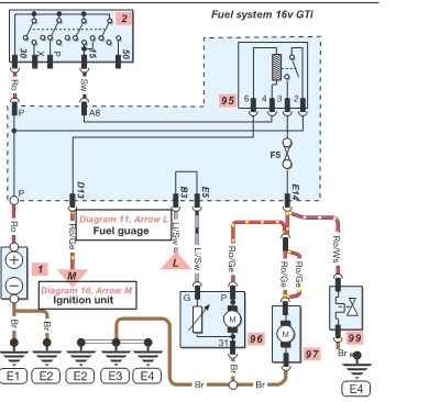

Работите май отиват към реле 67 това синьото, което е за бензиновата помпа :roll: снощи като пробвах да запаля беше отлепило, запалих и пак така като изгасих от ключа негасне двигателя, и чукнах леко с пръсти по релето и веднага отлепи и двигателя изгасна :D самото реле явно нещо прави проблеми и ще го сменям в скоро време :arrow:

Релето за бензиновата помпа е свързано с контактният ключ. Даваш на контакт, релето сработва за 2-3 сек. за да нагнети и спира. След това, като почнеш да въртиш пак се включва. Идеята ми е, че като върнеш ключа, за да изгасиш колата, не би трябвало да остане залепнало. Свали релето, и го пробвай на акумулатора, само крайщата на бобинката на релето ! Ако цъка при подаване на 12 волта, и спира при отнемане на напрежението, значи работи ;) и проблема е другаде.

ето,дано помогне:
