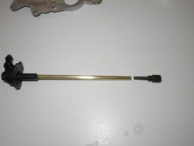

Намерих го в интернет... може да ти бъде полезно, от тема за Голф 4 е:

Значи според тази снимка трябва да разглобя всичко така ли ?
Апарат и механизма също или има вариянт да се разглоби само рамото горе и така

dedicha
Мнения: 155
Регистриран на: Чет 07 май 2009 23:29
Автомобил: Toledo2 Leon3 VW Golf 4
Двигател: 101HP 115HP TSI 115HP FSI
Re: Задна чистачка голф 4
Мнениеот dedicha » Сря 05 сеп 2012 10:54
