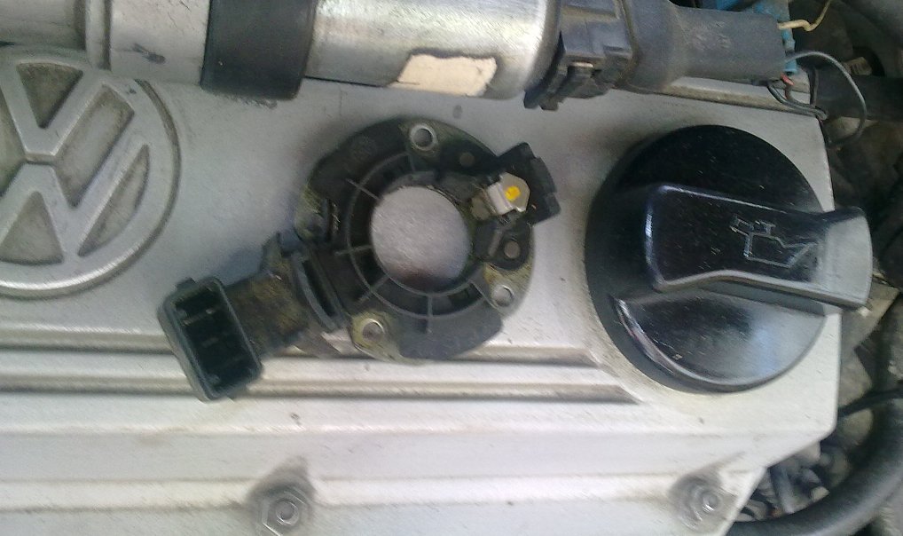

Бензинова помпа имам но ми се отчупи щуцерчето и трябва да се попреправи малко ... Тези дни ще е. А до колкото до проблема мисля че найстина идва от датчика прави мизерий както казва колегата защото когато изгасне само го откачам и закачам и колата пали :) днес ще сваля цялото делко за едно хубаво почистване. :roll:

Мнениеот snupeca » Сря 05 сеп 2012 11:20
Запомни положението на делкото - много внимавай да не мръдне при ваденето, че забравяш за центровката mhihi Трудно излиза, и при едно грешно движение ще си прaвиш центровка по белезите на агренажа. Така изглежда датчика иначе:
