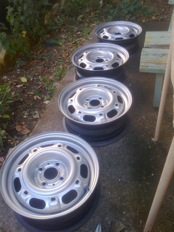

Значи няма нужда да се шашкам.Ето за тези джанти става въпрос които съм ги приготвил за зимните гуми на Голфа ми

Хубава и здрава джанта, колкото всяка друга фабрична такава колега :да: , с оригиналните тасове ще застанат супер за зимен вариант - бая народ караме с такива тогава и не само. В много добро състояние са, пребоядисвал ли си ги?
ПС. Според мен Пасат-ските джанти са от Б3, а не от Б2... :drunk

Да колега,пребоядисах ги и ги лакирах.Мисля,че си прав,че са от Б3,а не както аз съм написал от Б2,за което се извинявам :oops: и ще коригирам заглавието на темата си
