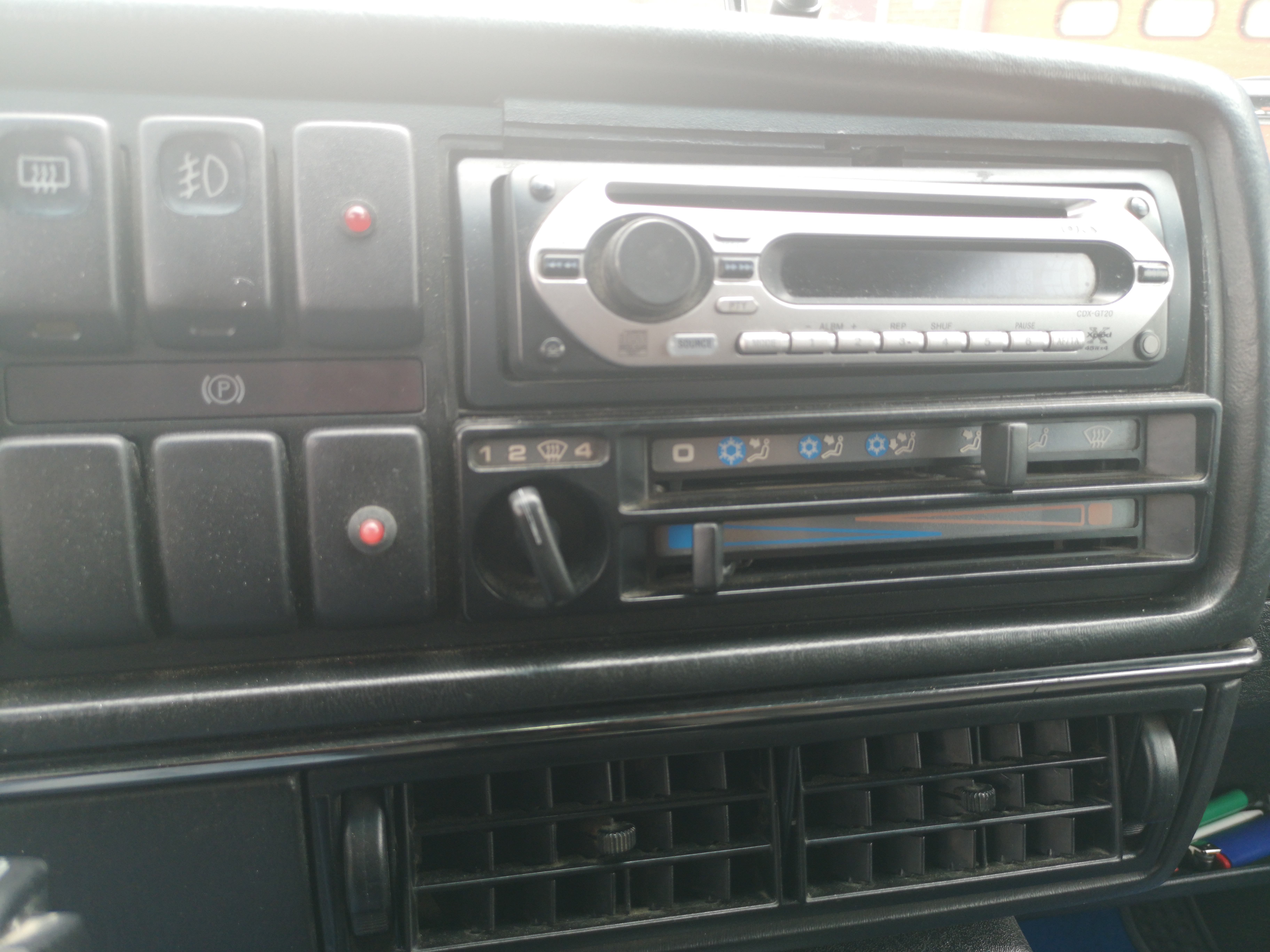

Колеги, голфа ми е с климатик. Климатикът се включва и се изключва от лостчето за посока на духане.
Въпросът ми е - къде и кой кабел да срежа за да сложа копче, което в едното си положение да си ми работят нещата както са си, а в изключено положение да не включва климатика, но да си сменя посоките на духане. Т.е. сякаш си нямам климатик.
Благодаря.

Re: Golf MK2 1.8GTI 1990 - централно копче на климатик...
Розетка наричам управлението на климатика с лостчетата. Отзад има букса с три кабела, единият минава през копчето и лампичката му отдолу свети, когато е натиснато и панела е на положение със снежинка.
Копчето е оригинално от Голф2.

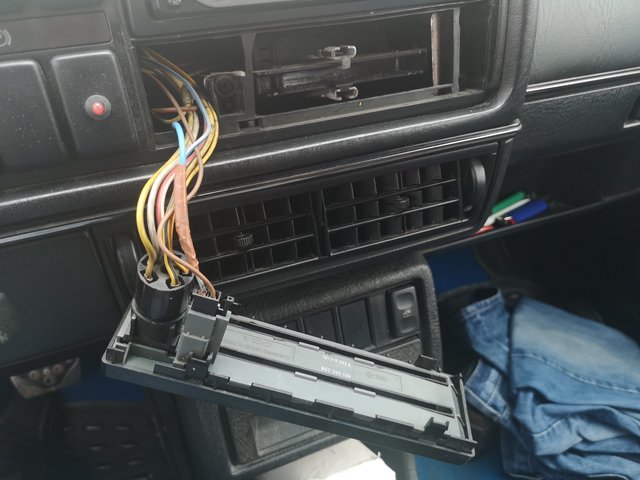

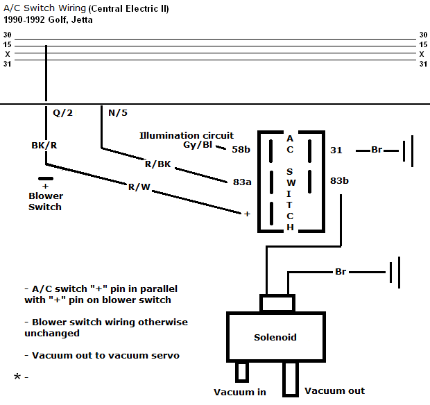

Намерих ето това - на снимката.
Не съм стигнал още до кабелите - не знам дали ще се оправя с тази картинка и кабелите които намеря. Нещо не мога да разчета на тази схема кое къде и как .....
Това не е оригинална схема от VAG, а вариант за управление на допълнително слаган климатик с афтърмаркет копче и запазване на кутията и управлението на клапите от парно.

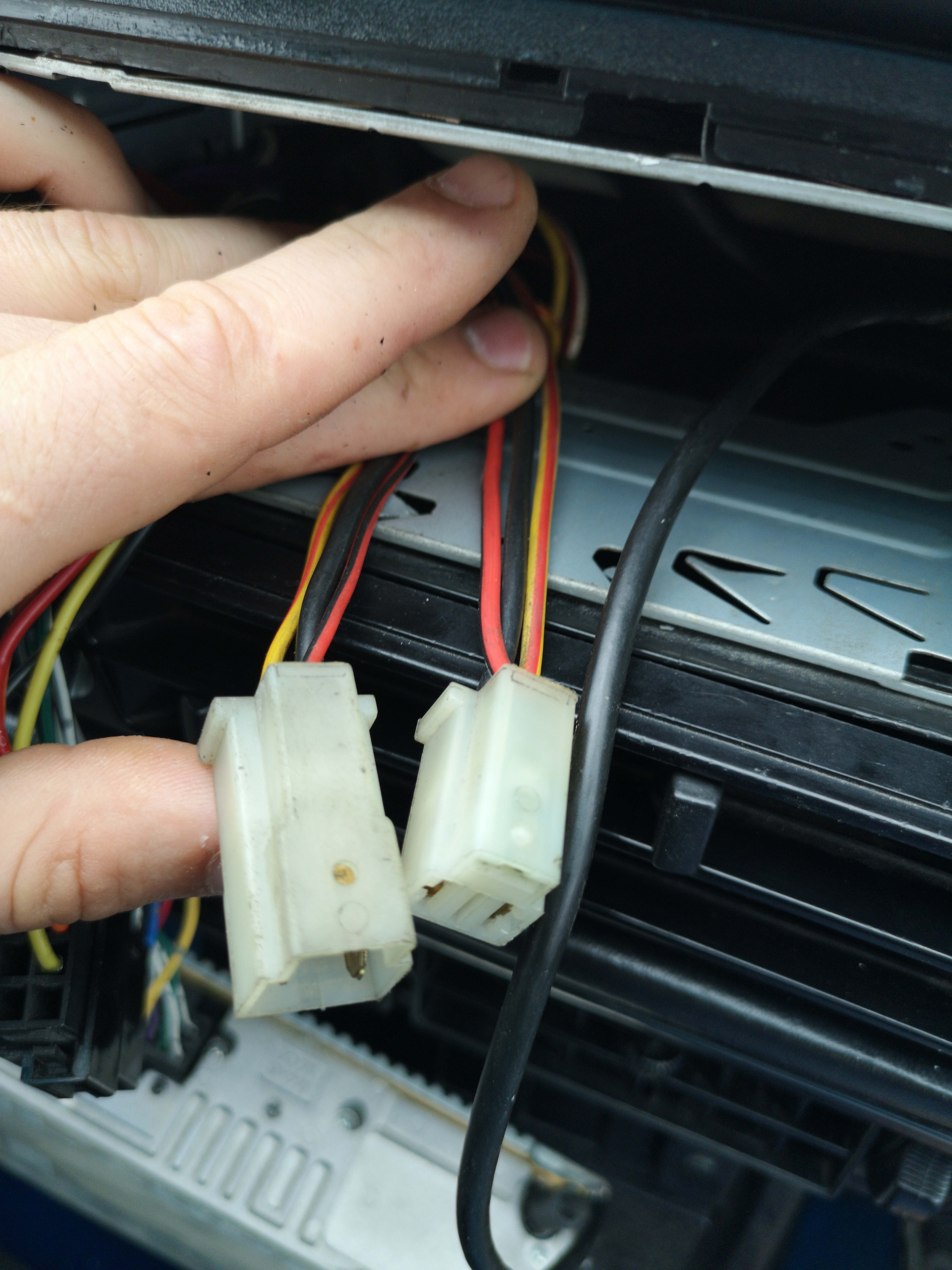

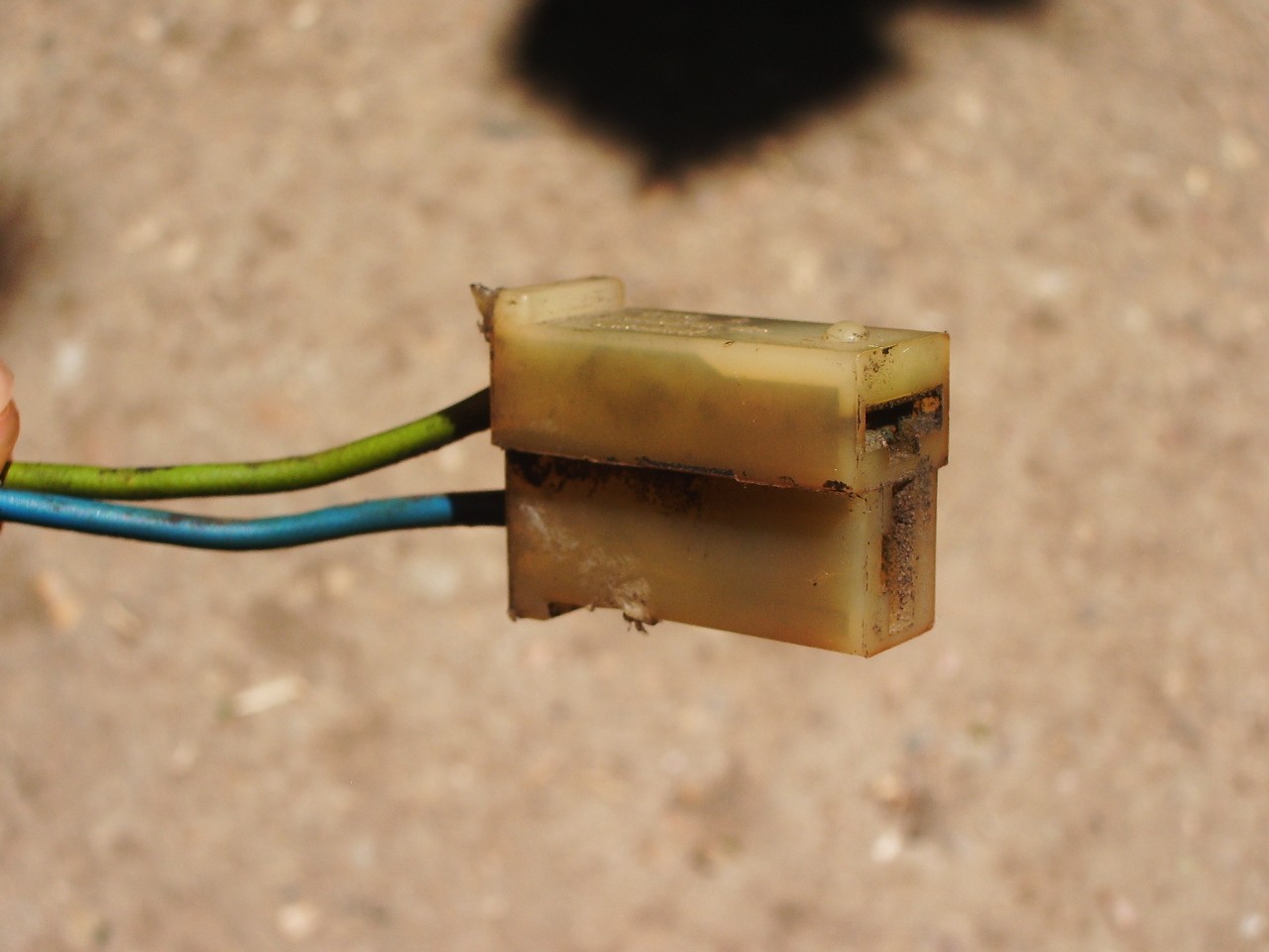

Колега Anrus - извадих кабелите от по-навътре ....
Ето какво намерих.
Имам едно диодче (майстора ми сложи диодче като климатика е пуснат да светва) - като я разкача тази букса - диодчето не светва при местене на лостчето на климатика - което означава че буксата май е тази.
Сега въпросът е коя от двете букси е заминаваща към климатика? Дясната-женската или лявата-мъжката?
И кой кабел трябва да прекъсна и да му сложа копче?
Ако прекъсна кабела и сложа копче, дали няма да гори копчето - ако целия ток към климатика ще минава през него?!?!?
Ето какво намерих.
Цветът на кабела, който трябва да прекъсваш, го написах още в първото си мнение по темата. Той е най-тънкия от трите. Няма значение къде ще го прекъснеш - където сметнеш за удобно. Веригата е оперативна и копчето няма да е натоварено.
Да колега, извинявай - сега видях за цвета.
Имам още един въпрос - дано не прекалявам вече
Дали е успешен варианта да го прекъсна от там с копче - а за светенето на копчето да взема кабелите от ЛЕД лампичката която вече я имам???
Ще гледам да намеря оригинално копче - снежинката много ме кефи
На това копче предполагам са 4 конектора - 2 са за въпросния кабел който го прекъсва и 2 за лампичка - или ?!?!
Благодарско много меж другото!!!!
На това копче предполагам са 4 конектора - 2 са за въпросния кабел който го прекъсва и 2 за лампичка - или ?!?!Благодарско много меж другото!!!!
Два за кабела и два за подсветката на снежинката. Индикаторната лампичка отдолу ползва масата на подсветката и напрежението на изхода, както стандартните бутони.
Колега Anrus - благодарско МНОГО!!!!!!!!!
Тествах с прекъсване на въпросния кабел - всичко работи както искам да работи
Зимата като дойде - ще мога да си пускам обдухване на предното стъкло, без да се пуска климатика....

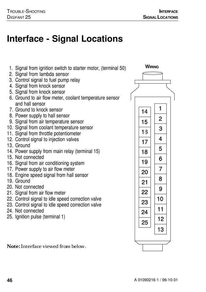

Не знам дали да пиша с същата тема - ама гледам, че доста си запознат с климатичната система на Г2.
Аз съм със digifant компютър - и доколкото знам едно от крачетата на голямата букса за компа трябва да има сигнален кабел за включен климатик - при мен го няма.
Случайно да знаеш това кабелче ( което влиза в компа и казва, че климатикът е пуснат) - кое кабелче трябва да е точно, и от къде излиза ..... т.е. кой от всички кабели да завра в компа на краче 16
Много зависи с какъв двигател е бил донора на климатика, опроводяването към двигателния отсек е различно. При инжекционите под разширителния съд за охлаждащата течност трябва да имаш ето такава букса, която излиза от снопа кабели на климатика:
Зеленият кабел е този, който ти трябва. Как ще закараш сигнала до ЕКУ-то, ти си решаваш.
