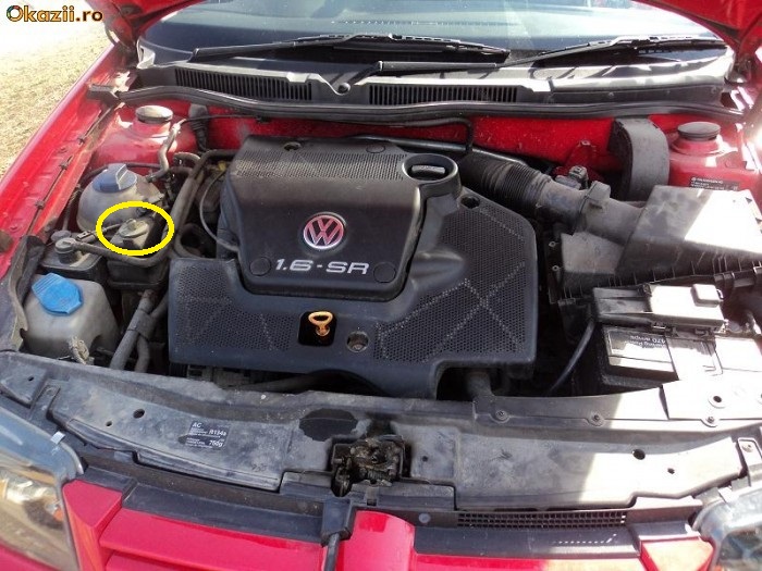

Колеги, как да развия капачката на съда с хидравилична течност? Има един шлиц върху нея. Напъхах там тялото на отвертка, но няма никакъв шанс да помръдне.
Тази шийка на която е шлица се усуква, но капачката не се завърта. На снимката, която съм добавил съм оградил с жълто въпросната капачка.

Ами точно така с отверка се развива. Ама първия път когато развивах моята, не стана с отверката и го хванах с по-големи клещи.

Развиването с отвертка е направо невъзможно. Може би ще трябва по-груба намеса. Има 2 маркера на корпуса. Единят е на 9ч.,
а другият на 11ч. Мисля, че в момента е на 9ч., което ще рече, че трябва да се завърти по поска на часовниковата стрелка?

Обратно на часовниковата стрелка :да:

По часовниковата стрелка посмъртно няма да се развие :idea:

може с отверка но в хоризонтално положение и ако я пръснеш с някое спрейче става мн лесно

Аз моята я развих първият път с парцалче на нея и с помощта на чешмшджииски ключ

В тази връзка да попитам:
- как се мери нивото на маслото?
трябва ли да се навие до край капачката и да се отчете нивото,или просто да се потопи вече отвитата капачка с нивомера?

мисля, че двете белязки на корпуса на казанчето са за това. Първата е за мерене на нивото, а втората до къде максимално да се навива.

За нивото трябва да е завита напълно капачката :idea:
