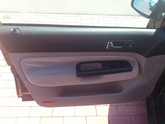

от снимките по-долу ще видите,че имам доста неприятен проблем.

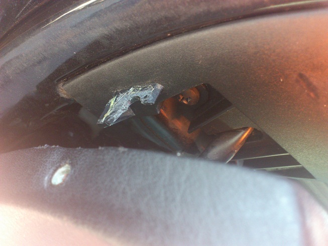

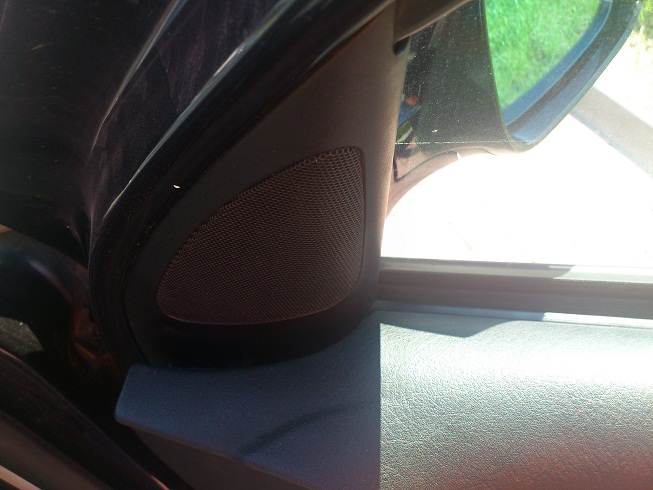

Кората на шофьорската врата се е сцепила много кофти и няма закапчане...постояно хлопа и се изважда от щипките.Отстрани където има място за захващане към малкия говорител...също е счупено и няма закрепване.
При каране дразненето е огромно.С лепило няма как да се залепи това чудо.
Проблема с пасажерската врата е същият със счупено място за закрепване отстрани,но поне не е спукана кората.
Според Вас има ли оправия по някакъв начин това или трябва да търся кора и две стойки за малкия говорител на които са здрави местата за закрепване към кората?

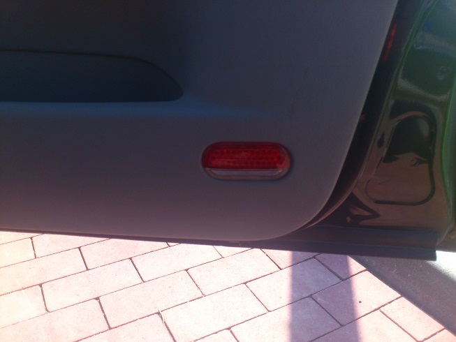

На пасажерската врата смених и лампичката долу,която трябва да светва при отворена врата,но тя упорито продължава да не свети.На шофьорската при смяната на лампичката всичко е наред..но при тази не иска и не иска:)
Някакви предложения как да я подкарам?

Единия (по-малкия) проблем с кората и аз го имам... след "майсторска" намеса
Но не се отразява - нито шуми нито личи особено - трябва да се загледа човек за да види че не е прилепнала кората в края.
А за лампичката - вероятно имаш проблем с микроключето в бравата и за това не се активира плафона! Ако отвориш вратата при запалени фарове (и махнат ключ от таблото) чува ли се зумера?
За микроключетата има 1001 теми във форума, просто потърси.
