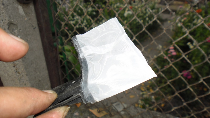

Колата е Голф 3 АБУ . Взех нова бензинова помпа Mapko- 110лв(боли ме още сърцето) и си я смених. Обаче не съм погледнал че в кутията има едно филтърче и съм забравил да го сложа. Дали е нещо важно,защото на старата го нямаше.

Може и без него,но е по-добре с него :)
