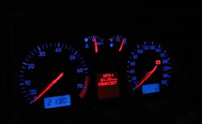

Колеги имам и още едно питане.На МК4 борд компютъра ми се намира в средата и свети червено,но като по загрее цифрите изчезват.Въпроса ми е някой знае ли дали това е поправимо или трябва да си търся ново табло???
Мисля че таблото ми е същото само че е ДИЗЕЛ. :Mr Green Fun

Поправимо е, но от особена важност е какво ти е таблото - Bosch или Siemens.
В първия случай е елементарно, във втория неоправдано скъпо.

Ще го сваля и предполагам юе отзад пише какво е.Дано да е Бош за да може да се рециклира Мерси за инфото :bowdown

Аз съм чувал, че това се оправя със смяна на лентовия кабел, но това дали е така могат да кажат по запознатите :idea:
