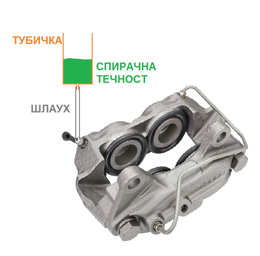

Няма никакъв проблем сам да си обезвъздуши системата на спирачките с елементарно присобление и малко желание. За съединителя би трябвало пак да стане по същия начин.

Обезвуздушаването сам може да стане с шлаух и тубичка, на която е нанизан (например от веро или нещо подобно).
Тубичката може да се среже и да се ползва, като "фуния" - обърната със срязаното нагоре, като се закача над нивото на пробката на апарата, сипва се в нея малко спирачна течност.
Слага се зездвогайчният ключ на пробката, отгоре се нанизва шлаухът (който е свързан с тубата), развива се малко пробката и се помпи със спирачката на запален двигател.
Така системата изтласква въздуха и спирачна течност през пробката, а поема само спирачна теченост от тубичката (защото въздухът отива нагоре) и с няколко натискания е изваден всичкият (почти всичкият въздух).
Важно:
- да се допълва спирачна течност в казанчето, за да не остане без при помпенето
- да се внимава да не прелее срязаната тубичка (защото течността от казанчето ще отиде в нея)
- добре е още от началото да има спирачна течност в тубичката
- по принцип се започва от задно дясно, задно ляво, предно дясно, предно ляво колело (трябва да се провери за модела да няма друга препоръка)
- добре е да се минат 2-3 пъти всички колела (както и при "нормалното" обезвъздушаване), за да изкара всичкия въздух, който не толкова пречи в малко количество, колкото е корозионен (влага, корозия)
- все пак спирачките са важни, трябва да знаете какво правите и да внимавате
Методът е изпробван и е 100% работещ, като може да се пробва при желание например с дълъг шлаух, топнат направо в казанчето или подобни вариации, важно е да се разбира принципът. :)
Дано съм го обяснил разбираемо, успех!

Re: Golf 4 обезвъздушаване на спирачки и съединител
-при натискане на педала.Какво обаче се случва когато се връща нагоре?Така системата изтласква въздуха и спирачна течност през пробката,
.Т.е. преливаме от пусто в празно или по-точно-нищо не вършим,само разкараме малко количество сп.течност напред-назад.И ще сменим старата течност с нова кога цъфнат налъмите.А за да има ефект от цялата гимнастика требе някой точно когато е необходимо(няма да подсказвам в кой момент)да отваря/затваря пробката.И очевадно той не може да е същия,който помпи и задържа педала.Та затова иа поема само спирачна теченост от тубичката
пише,че се прави от 2 души.Аее ,че се стопли
Аполоне, не си го правил по този начин и не се изказвай толкова категорично. Получава се без проблем, при обратния ход на педала помпата засмуква от казанчето много повече, отколкото от цицката. Правил съм го много пъти, тъй като предимно сам съм работил.
@apolon, отново ще кажа, че методът е изпробван и е аналогичен на помпенето и отвъртането и стягането на пробката от някой друг.
Може би не съм успял да го нарисувам или обясня хубаво, но опитай пак да прочетеш и да го осмислиш.
При пускане на педала на спирачката ще засмучи само спирачна течност от тубичката над апарата.
И не е нужно някой да отвива и завива пробката - отвиваш я, помпиш педала, гледаш да не прелее тубичката и да не остане без течност казанчето и после стягаш пробката и въздухът е изкаран.
Благодаря за описанието на метода. До колкото разбрах е доста просто. Шишенцето в което ще се източва течността се закача по-високо от апарата ,за да излиза въздуха тъй като отива винаги на най-високото място, предполагам е хубаво да се сипе малко от източенататечност от казанчето. Доливаме новата течност в казанчето, помпим и гледаме да не остане без течност казанчето.
До колкото разбирам методът е приложим и за съединителя.
