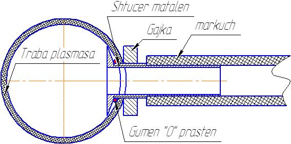

Вчера запалвам колата и форсирам да превключи на газ и нещо гръмна, изгасих колата отворих капака и гледам тръбата от въздушния филтър към двигателя е излязла наместих я на мястото си, но уви пак не ще на газ да обърне, форсирам и като обърне на газ веднага гасне, погледнах пак около двигателя да видя дали има нещо нередно, и забелязах, че се е счупило едно чопче което излиза от тръбата доло на снимката съм го отбелязал, някакви идеи как да реша проблема, ходих по моргите тук в Русе и не намерих такава тръба.. нова ми казаха 180 лв.. неприемливо е..
