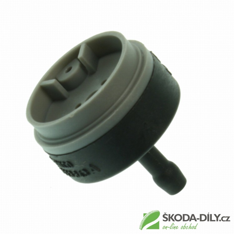

Здравейте,имам проблеми с оборотите на Golf4 1,4 16v на празен ход и най вече при въртене на волана от какво може да е според вас.Дали според вас може да е от погледнете снимката

Това е филтърчето на ЕГРа според мен нее от него,датчик за натоварване на хидравликата маи нямаш,почисти дросел клапата,може да смуче въздух от някъде(маркучета,О-пръстени на колектора),ходи да я закачат на ком коже да подскаже нещо.
