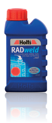

Здравейте!Колата ми е Голф 2 и имам следния проблем.Водния радиатор ми е спукан и има много леко сълзене от него дори не се стига до там да капе под колата,от някой маркучи по охладителната система също има много леко сълзене,горе долу на 10 дена да долея по 100-150 грама.Доста хора ми препоръчват тази добавка Holts RADweld за запушване на течове по охладителната система.Аз се притеснявам да не ми запуши парното или нещо друго,но казват,че тя е течна и не запушвала нищо друго освен там където тече тъй като влизала в контакт с въздуха и едва тогава се втвърдявала и поради тази причина нямало опасност да запуши нищо друго.Интересува ме ако сложа добавката и да приемем,че запуши течовете ако след време ми се наложи примерно да сменя някои маркуч,термостат или да отвия по някаква причина капачката на разширителния съд то тогава добавката влиза в контакт с въздуха и се предполага,че се втвърдява и остава в охладителната система.Това проблем ли е и въобще възможно ли е да се случи и проблем ли е?

Наливал съм такова, на един дизелов кошник с теч от едно място на радиатора. Даже 2 налях, ползва никаква, пак си протече. После промивах :37: Не се тормози с подобни добавки.
Може да те приберат до вкъщи/сервиза, ама поне за мен и моите коли - вече няма да налея.
Ако по системата имаш скоби тип "стягам с отвертката" - разкарай ги и сложи пружинни, от морга. Нямат грешка.
И аз имах разни течове от тетките на газовата, заради кофти скоби. Еми нямам вече.

ivaylito написа:В Метро е 9 лв. и е 250 грама.Иначе в ОМВ е 13 лв. 125 лграма.Чудя се дали преди да сложа тази добавка да не сложа една друга на същата фирма за прочистване на системата или няма смисъл от нея.
Здравейте,
Имам теч, заради който ми се налага да доливам по 100мл антифриз на 10ина дни. Онзи ден бях в Метро и си купих оттам 125мл за 9 лв. Не знам обаче дали нещо не се прецаках, защото отпред картинката е тази (с нарисувано казанче), преведено буквално от английския етикет и отпред и отзад, но не е 250 мл, а 125 ?! Никъде в интернет не видях 125 мл да пише на етикета и да има тази картинка и този превод. Навсякъде са по 250. Иначе шишенцето като форма е 1:1 . Другите, които видях и са по 125 са с друга картинка(радиатор) и друго обяснение, макар че вършат същото. А има такива шишенца, които са с друг цвят.
Тези от вас, които са ползвали тази добавка дали помнят какво им е било нарисувано на етикета ? Страх ме е да не съм купил нещо друго, което не е за радиатора , а погрешка малоумниците да са сложили този етикет (понеже нали трябва да е на БГ) .
Освен, това да попитам: ако приемем че шишенцето е това, струва ми се че отзад са сбъркали етикета.
Преведено пише, че трябва на студен мотор да се налее и след това да се държи 20-30 минс на празен ход.... В интернет, вкл и в Англия потребителите навсякъде пишат, че трябва да загрее и тогава да се изсипе. Тъй като не вярвам на етикетите, кажете си и вие мнението ? От една страна при загрял мотор, термостата ще е отворил и другия кръг, от друга страна знам ли как действа ....
Благодаря предварително !
