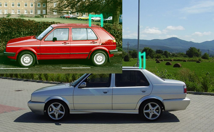

Да ти кажа да не се хващаш. На голф и джета са различни, не пасват :beer Ако не ми вярваш вземи един шивашки метър и премери 8) На Голф са по-дълги, понеже частта от ъгъла на задната врата до края на тавана е по-голямо разстоянието :!:

Мнениеот stefan4o » Сря 24 окт 2012 17:48
Ето и нагледно къде е точно разликата:
