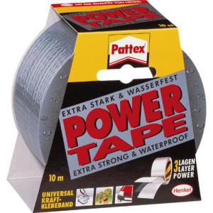

automan написа:как да реша проблема
Ето така - облепваш за зимата отгоре по ръбовете и забравяш за течове.
