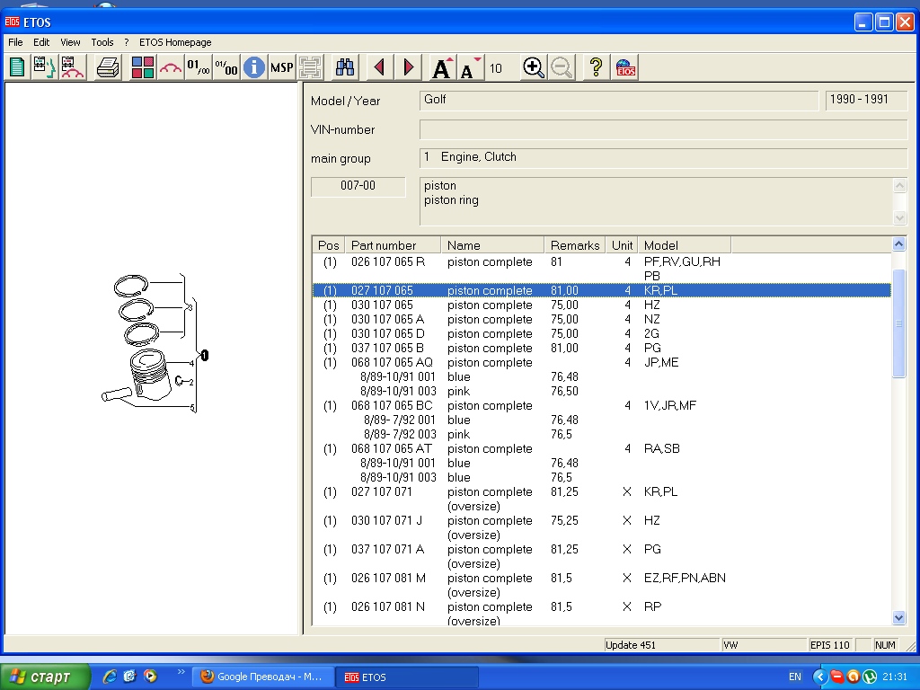

Колеги някой може ли да ми каже буталата на КР и ПЛ еднакви ли са?Почетох малко и някой казват,че са еднакви други казват,че КР-ските били по-здрави(а уж моторите са еднакви)и ако намеря бутало със същия размер на Мале свалено от голф 1 ДХ дали ще има проблеми на КР-а,и ще издържи ли на едно евентуално турбиниране?Сменям бутала на КР и затова питам,да знам какво да търся,колата няма да се турбинира сега,но в скоро време и това ще стане,затова питам дали ще издържат малетата,не пак да сменям.

Еднакви са

ето:

а разликата в челото?
ще промени ли степента на сгастяване или нещо друго ?

1.8 моторите имат много варианти на бутала
тия долните на снимката са от 8в мотор.
така като гледам, доколкото може да се прецени, ми прилича бутало със степен 10:1
има бутала и със степен 9:1 за 1.8 8в мотор- кодове рп, аам и други
най-дорбия вариант е да позлваш бутала и биели от 1.8Т 20в. с абф-ска глава. степента ще ти дойде на около 8.5
може и с кр-сата естествено, ще е съвсем леко по-сгъстен.
може и с гарнитура да разредиш със стоковите части на кр

значи да търся или от КР или от 1,8т?
