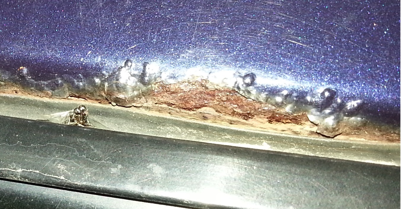

Re: Golf 3 теч на вода от тавана над предното стъкло
Качих снимка на проблема. Незнам до колко е изгнило дали ще може да се зачисти.
Просто не съм обърнал внимание навреме и ръждата си казва думата
Вземаш една едра шкурка,търкаш хубаво до където можеш да стигнеш.После един спрей на голия метал или това което е останало от него.
Накрая мацаш хубаво със силикон,като се опиташ с пръста да направиш фаска,да не е толкова грозно (ако те интересува външния вид).
Това е най евтиния вариант.Другото е сваляне на стъклото,шкурене,китване,боядисване на засегнатия участък и обратно лепене на стъклото.

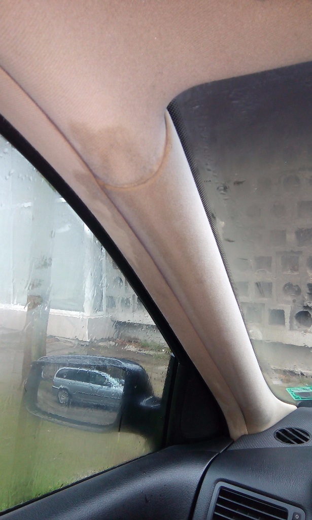

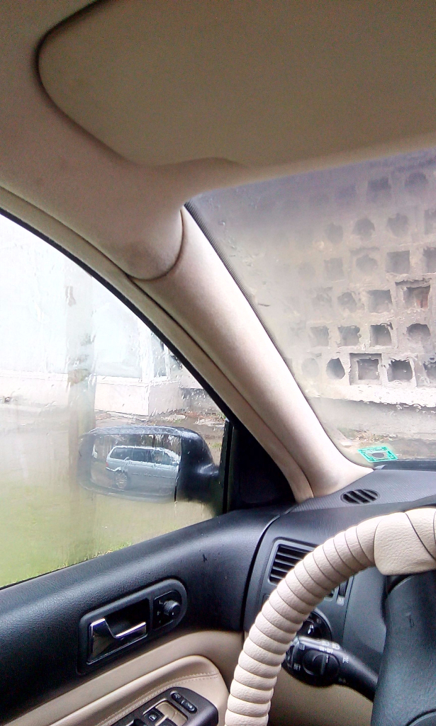

Хайде помагай те бе... давай те акъл... насочвайте кой може да помогне за този проблем - при дъжд теч в купето по предната греда от ляво пред прозореца... как се маха кората на тази греда ? моля помагайте ! качвам и снимки да се види проблема
