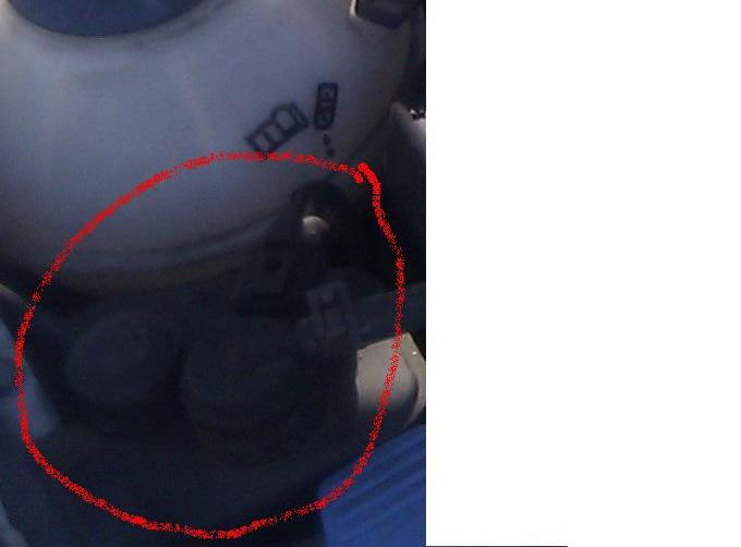

голф 4 1.8 Т каква е тази част ?
S_T_I_N_G
Мнения: 1388
Автомобил: GOLF 4 1.8 T
Двигател: AGU GU GU GUUUUUU
Мнениеот S_T_I_N_G » Чет 09 авг 2012 15:40
За какво служи ?
Как работи ?
Понеже одеве се заслушах как работи и чувам някакво тракане това нормално ли е ?
Снимката е от колата на колегата feniksgod :)
Става дума за голф 4 1.8 Т
feniksgod
Мнения: 751
Автомобил: VW Golf 4
Двигател: AGU 1999
Re: голф 4 1.8 Т каква е тази част ?
Мнениеот feniksgod » Чет 09 авг 2012 20:25
тракане като чукане нали :lol: .
Пиши на madwifi да ти обясни подробно, но общо взето ако не трака, значи има проблем :Mr Green Fun , знам че звучи много странно, но така ми го обясниха поне на мене.
Бил за връщане на някакви пари към резервоара, свързано с някакви еко норми.
Мнениеот miro_87_pk » Чет 09 авг 2012 20:28
Сори колега че ползва темата ти но и мен ме грее същия вапрос оня ден се заслушах и се чува едно такова чакане като реле за мигачи но по учестено аз съм с Ауди и г имам сащото просветлете малко не просветените. :talk:
Мнениеот S_T_I_N_G » Чет 09 авг 2012 20:42
feniksgod написа:тракане като чукане нали :lol: .
Оки мерси сега ще му пиша :)) :drunk :drunk
Мнениеот fatix » Чет 09 авг 2012 20:46
Нарича се канистър ето ти една тема от форума на SEAT...http://seat-bg.com/viewtopic.php?t=12994
Мнениеот S_T_I_N_G » Чет 09 авг 2012 22:20
fatix мерси много разясних си какво е това и за какво служи :)
Въпроса ми е какъв звук се чува и трябва ли да се чува от него ?
Аз имам едно чукане леко като си сложа ръката на капачката отгоре има вибрация
Това нормално ли е ?
Да запиша ли звукът които се чува ?
Значи доколкото разбрах развивам го и почиствам мембраната :)
Мнениеот fatix » Чет 09 авг 2012 22:39
Цъкането което чуваш е нормално карай и не се притеснявай,относно разглобяването щом нямаш грешка на Vag com не го пипай.
Мнениеот S_T_I_N_G » Чет 09 авг 2012 22:50
Добре благодаря колега :) много ми помогна :) Ето днес научих нещо ново :)
Мнениеот Rabbit_TDI » Пет 10 авг 2012 12:25
Как го чувате ,че и аз да се заслушам?Някой знае ли как се вади безболезнено това чудо?
Мнениеот S_T_I_N_G » Пет 10 авг 2012 14:57
Може да направя клипче тракането е все едно се удрят 2 метални топчета не е силно чува се като се наведа над него
Да наистина малко инфо как се почиства или профилактика да му се направи
Мнениеот Rabbit_TDI » Пет 10 авг 2012 15:54
S_T_I_N_G написа: чува се като се наведа над него
Това ме интересуваше къде трябва да съм за да го чуя :D .Предполагам на празен ход.
Мнениеот S_T_I_N_G » Пет 10 авг 2012 16:02
Извинявай ами аз бях до преден ляв фар то се намира до казанчето за вода за чистачките и чух тракането и почнах да се ослушвам после си сложих ръката на това което е като тапа и усетих че от там е тракането сложих си ухото по близо и от него :) маи го обясних много куцо както обикновено :) дано да съм помогнал :)
Мнениеот Rabbit_TDI » Съб 03 ное 2012 17:05
Един ден нямах какво да правя и го отворих.Просто се дърпа внимателно нагоре (като леко се поклаща през това време).Цедката беше чиста и голяма грешка беше че пробвах да я забърша с парцалче :lol: .Толкова е финна ,че "захапа" мъха на парцала.Добре че не пробвах по цялата :lol: .Все пак ако някой се сеща за метод да почистя "финната цедка" да казва.
