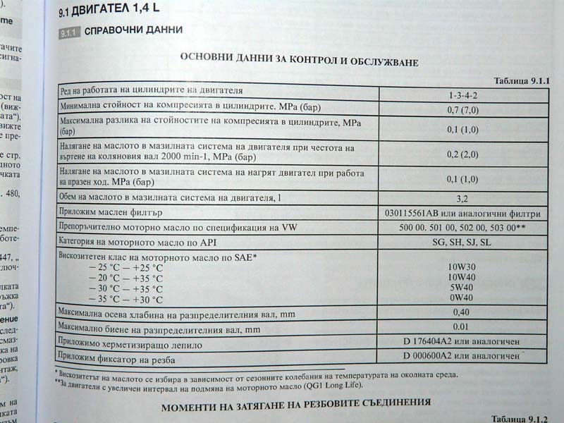

Мнениеот transform » Нед 11 ное 2012 12:41
Ето това са данни от книгата за ремонт и обслужване на голф4.
