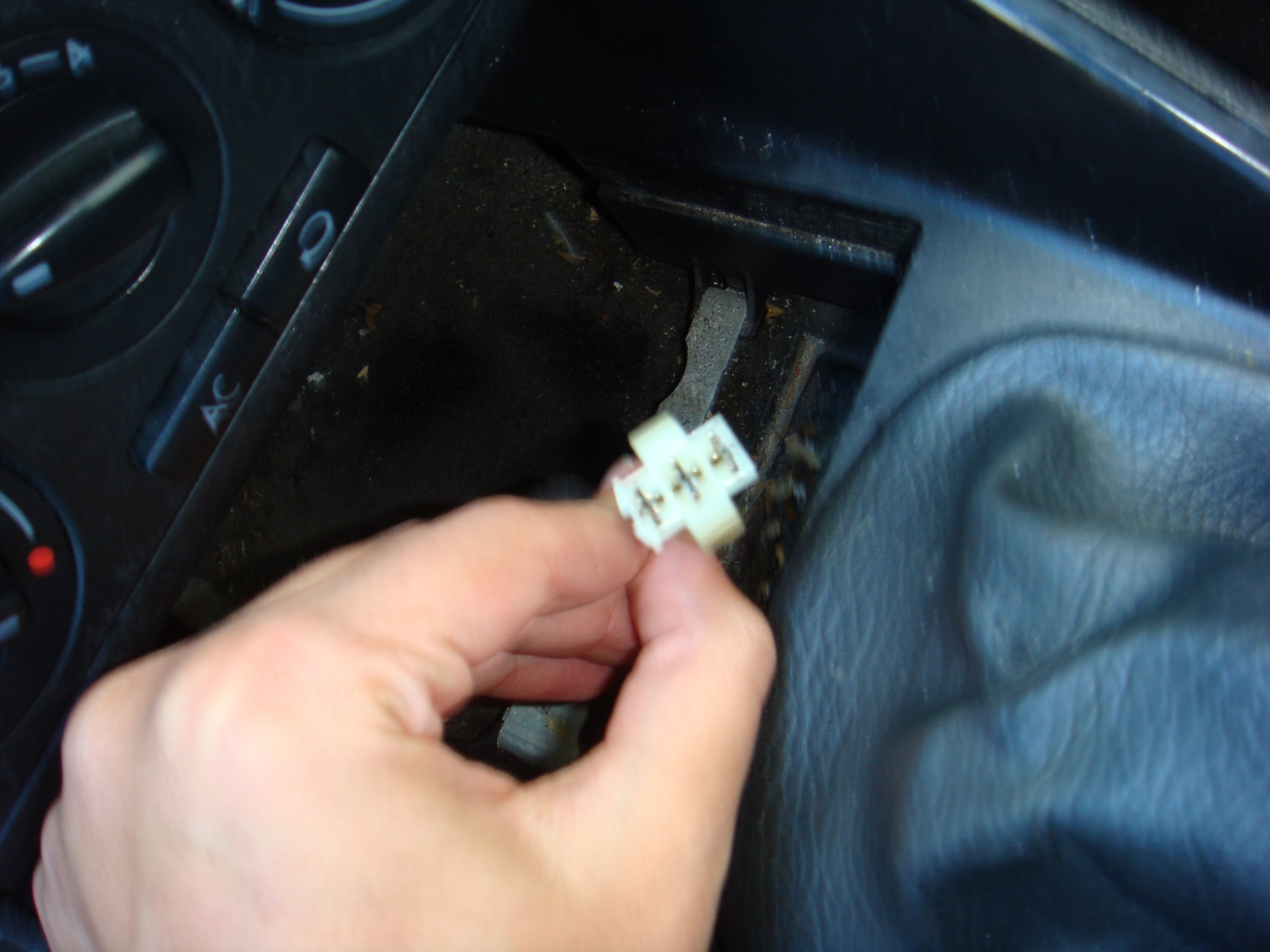

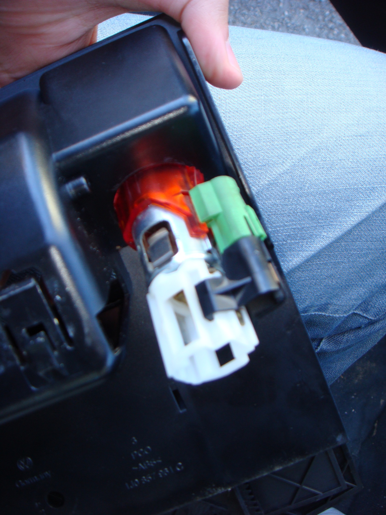

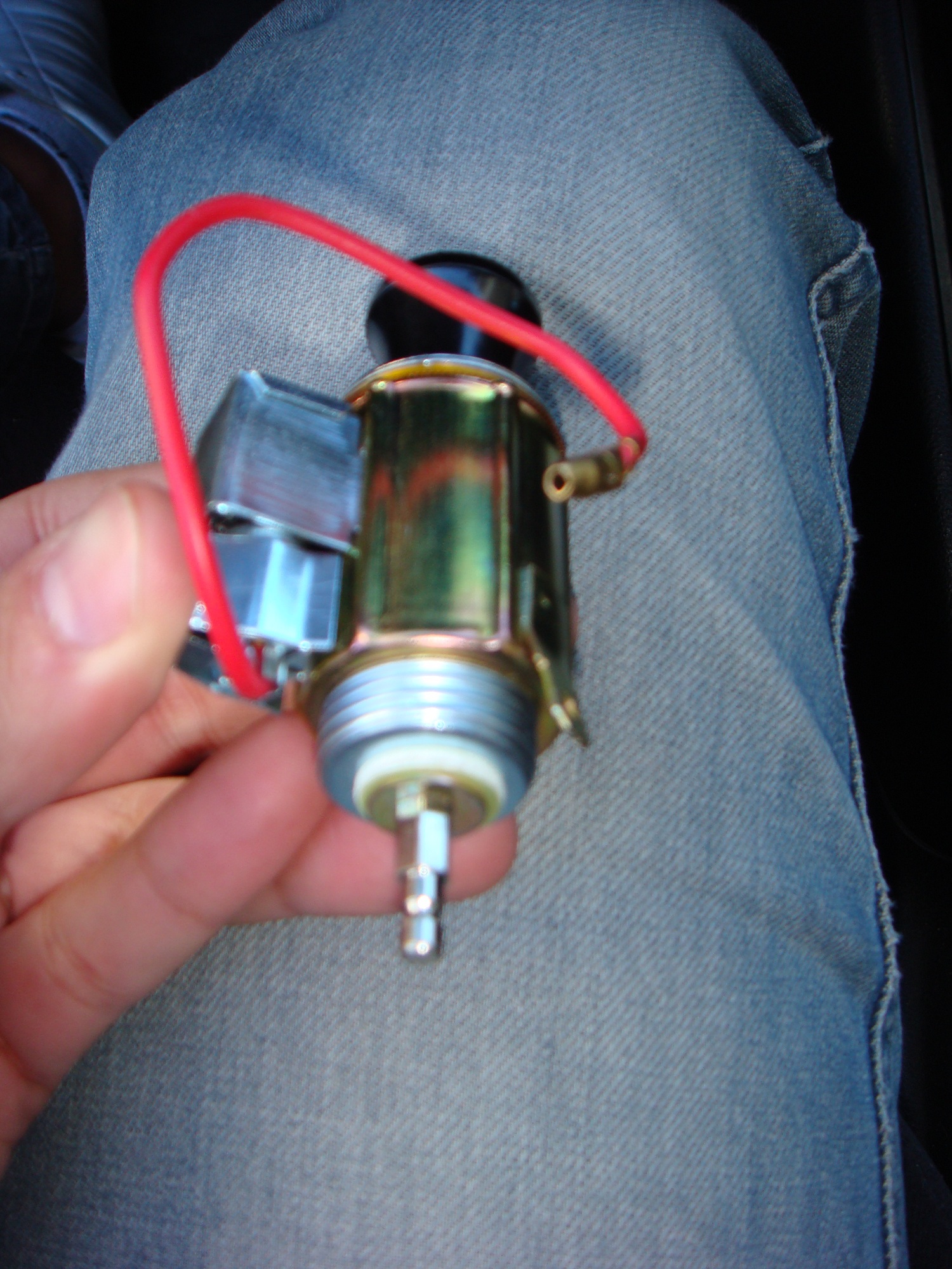

Здравейте :beer Исках да си купя нова запалка за колата ( голф IV ),че моята липсваше и ме дразнеше ( макар да не пуша ),но след като го направих и разглобих старата запалка видях,че не са едни и същи и искам малко помощ как да я вържа. Ето снимка на новата: http://alfa.kachi-snimka.info/images/jdv1351963472q.JPG
това е старата: http://alfa.kachi-snimka.info/images/opt1351963487l.JPG
а това е буксата,която влиза в старата: http://alfa.kachi-snimka.info/images/klz1351963499d.JPG
Пробвах да извадя това бялото,като мислех,че е някакъв накрайник но не успях да го извадя,а не разбирам много много и затова реших,ако може някой да ми помогне... :oops:

"Новата" като я гледам не е от VW(може и да бъркам).А за свалянето на старата се маха първо лампичката (зеленото + черното) и после вадиш и си готов. Тази процедура съм я правил 5-6 или повече пъти на баща ми на Толедото, а и на моя Голф 3.
пп.: Най-добре се разходи до някоя авто морга и си намери оригинална. Кеф ти от Голф(2,3,4 или друг модел VW) или от някои Аудита имат същите(там съм виждак и зелени на цвят, а не само червени) на там вече е по твоя ореценка.

Колега пробвах първо само с това което се нажежава,но е по широка и не влиза в оригиналната ( тази е менте и я купих от магазин за авточасти, уж универсална) . Иначе махнах зеленото + черното и я извадих цялата,и на нейно място набутах новата,но после се усетих,че не е със същата букса ( това бялото ) и не знам как да я вържа да дава "контакт" и да бачка...
