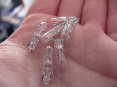

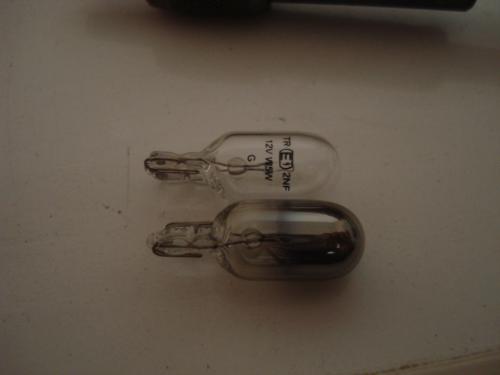

Покажи фаровете за да стане по-ясно. Иначе крушките в angel eyes-a се подменят ( в повечето случай най-лесно при свален фар понеже някой крушки са закътани по встрани) Аз имам 2 модела на angel eyes и са с различни крушки на габаритите:габаритна крушка т10, която е стандартна във всички фарове като обикновена габаритна
и габаритна крушка т5
Свали някоя крушка от твоите фарове и с нея си купи колкото ти трябват.Смяната е много лесна и сам ще се справиш, просто вадиш старата и слагаш новата. :да:

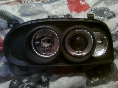

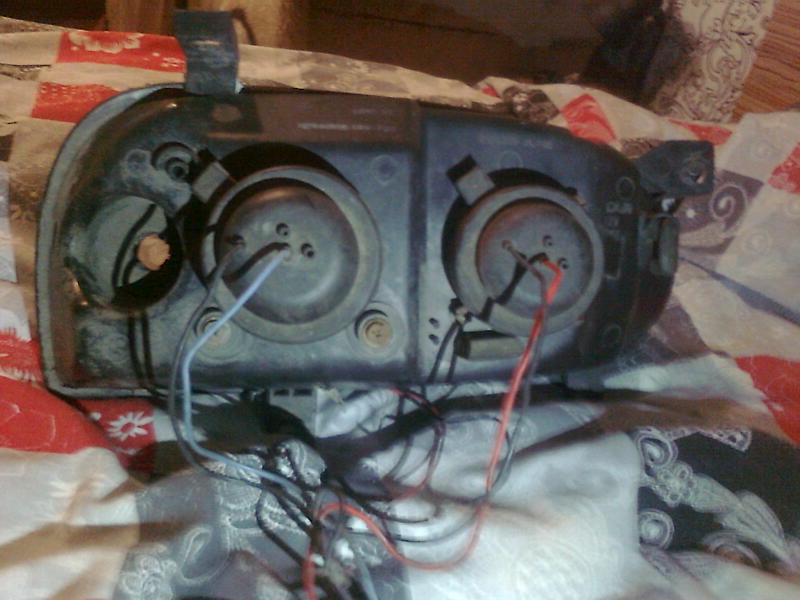

Ето ги и снимките колеги.Angel-а е диоден.Питах за връзването защото фаровете не са вързани изобщо.Двата кабела,които излизат от angel-a също не са вързани никъде.Също така от фаровете излизат две букси а от колата идва само една.Мерси

От колата ти излиза една защото сигурно си с едносекционния фар с крушка Н4.
Връзването на диодните светлини не е проблем-техния кабел с кабела на габаритните
но е с поляритет-ако не светят разменяш кабелите.

2-рата може би е за мигача :да:

Именно,мигач да.Казаха ми,че ако искам може и габарита да си вържа там но ми липсва буксата на единя фар.

Мнениеот PuShE_ » Пет 23 ное 2012 21:42
Като смъкнеш капака отзаде и погледнеш вътре има едни малки букси,отпред на тях има малки крушки(колегата ги е показал няколко мнения по-нагоре)те се дърпат и се сменят :да:
