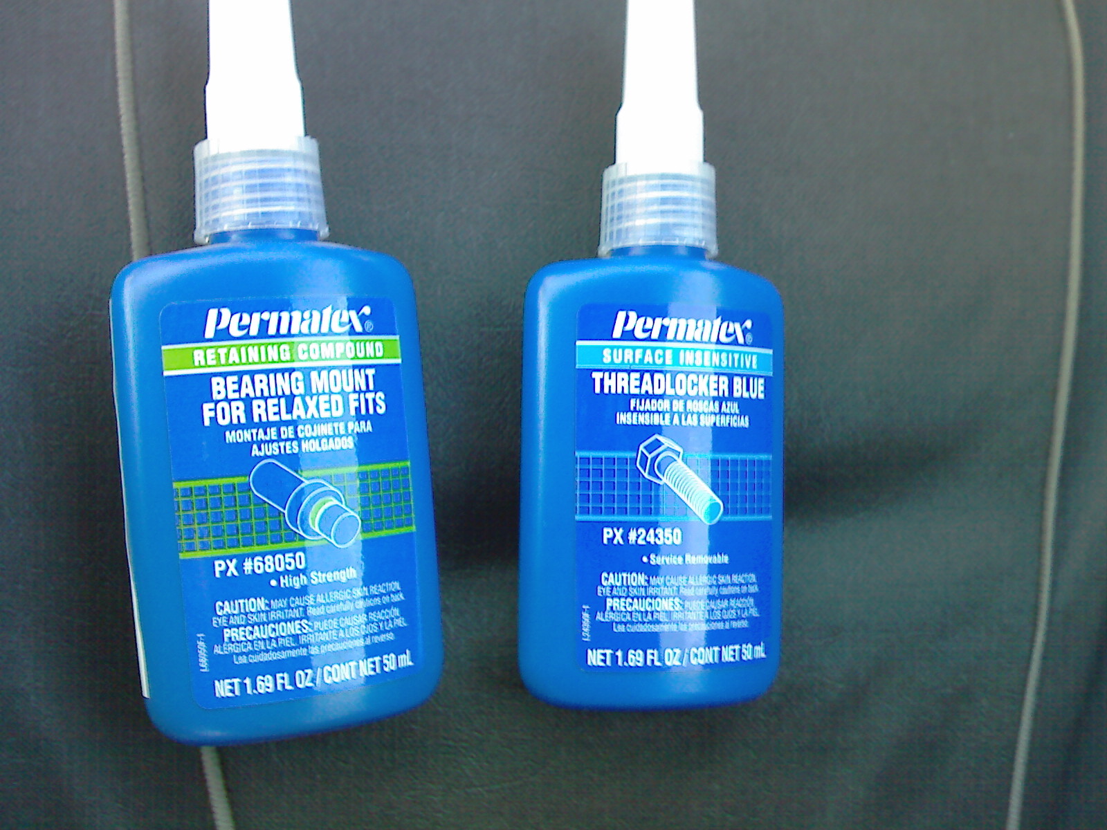

Банда, а в такива случаи какво лепило ползвате? Почнах да мисля дали да не позачистя след време, живот и здраве, моята помпа...Профилактично, че смених маслото преди 2 месеца, но чак толкава разлика няма откъм олекване на волана.

Re: Шофиране с откачена хидравлика ?
Ето това, от ляво
Дясното е осигурител за резби.
'Вюрт' също съм ползвал - май са им по-читави продуктите
