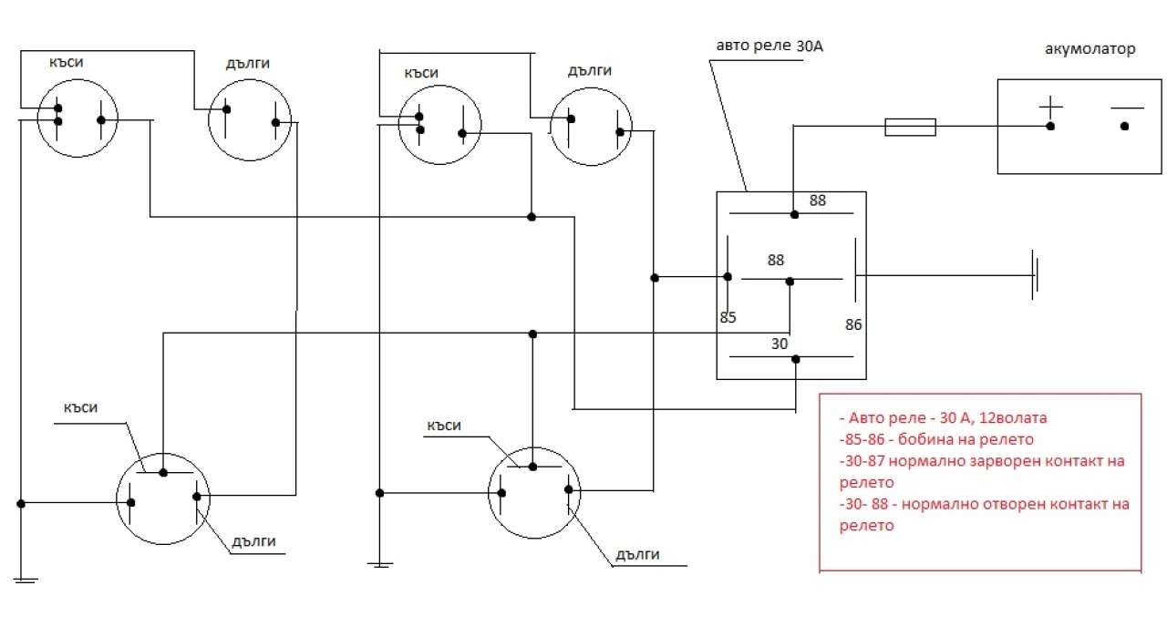

Колата ми е с фарове с една секция H4, искам да премина на фарове с две секции H7 но ми трябва схема на свързване.
Схемата трябва да е с едно реле за двата фара (купил съм едно реле затова).
Аз намерих една такава схема но нещо се разминава с истината.
Благодаря предварително.
От това:
На това:

Каква е колата ти?
На Голф 3 става само с мост на бушониерата.

Голф 3 е колата.
Аз намерих тази схема тя дали става?

колега няма никакви схеми и релета, слагаш си фаровете и на таблото с бушоните се слага едно мост-че за да може когато включиш дългите късите да продължат да работят
