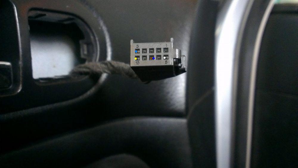

проблема ми е следния на R страната си работи без проблеми,като обърна на L и започна да го регулирам и двете се местят.пробвано е и с др копче ефекта е никакъв.Автомобила е VW bora 2001 с подгев на огледалата които си работи.На снимката съм нарисувал цветовете на кабелите.

Сега със страшна сила ще влетят няколко юзъра, които ще започнат да те убеждават, че си се сдобил с най-новата и страхотна "екстра", че си тъпак и досега не си забелязвал, че огледалата ти са се движели така и преди.
Проблема ти, за съжаление, вече няма оправяне.

оле-ле нова кола е и на предни коли които съм карал несъм го забелязвал.и лек на тоя проблем нее открит така ли да го разбирам?

забелязал съм, че на колите с "дънна платка" както обичам да им казвам (платформа '04 и нагоре) това се самоактивира при махане на акумулатора-точно както казвате че "бъгва" при Г4. обаче там има опция да се изключва. понякога дори я има на таблото в юзър менютата.
т.нар. "бъг" явно е първоначалното състояние на контролера, което се връща "по дифолт" след като го накарате някак да презареди от ЕПРОМа началните си стойности.
няма връщане най вероятно защото няма достатъчно информация за чипа и как и с какво е програмиран. честно казано това няма и смисъл да се разследва, защото наистина е екстра (съществува в по новите модели като опционално програмиране-не ще да е случайно, нали?) и много хора я оценяват като такава. изисква се малко внимание и няма никакви проблеми (честно, колко често си нагласяте огледалата???), но има удобното синхронно местене надолу при паркиране само от лявото огледало.
така че никой, най вероятно, няма да се затормози да копае за да изрови решение на тоя "проблем" така наречен...
затова и няма решение. явно няма и да има...

За по-новите модели не знам, но както при Бората ми от 99-та, така и при Пасата от 2001-ва, това поведение на огледалата е описано в книжката към колата. Има няколко теми във форума, където едните го наричат "бъг", а другите - "екстра", но едва ли немците описват "бъгове" в инструкциите за експлоатация. Въпросната опция за синхронно регулиране на огледалата е отбелязана като допълнително оборудване, т.е. не всички модели я имат.
Много люти спорове имаше по едно време, защото всеки си мисли, че така, както е на неговата кола, така трябва да бъде по принцип. А с твърдоглавието на хората не може да се спори.
Според мен цялата работа е там, че при едни коли "екстрата" е била заводски активирана, а при други - не. Масово обаче се наблюдава феноменът, че след смяна на акумулатор "екстрата" се появява. Защо се появява не знам, както Васил е казал, няма смиъл да му умуваме. Според мен именно това е бъгът в контролера - когато екстрата не е била фабрично активирана, в даден момент се "самоактивира" след рестарт на контролера (примерно смяна на акумулатора).
Иначе, освен че тая функция е описана в книжката към колата, я има и в онлайн-швакето: http://www.schwacke.de/SP/PERSONENWAGEN ... 718.html&& при това там е описана като серийно оборудване...
Щом ти се е появила по някакъв начин, единственото, което сега можеш да направиш, е да свикнеш с новия начин на настройване. В последствие ще се убедиш колко е удобно, особено ако колата се кара от 2-ма души
