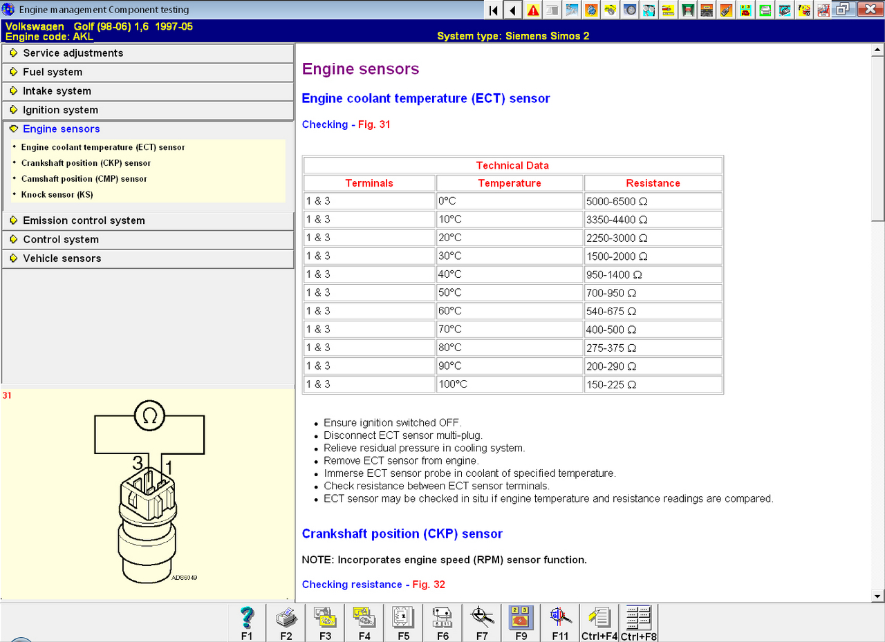

http://uk-mkivs.net/forums/t/183811.aspx
Трудното палене може да се дължи и на друго. Като да речем О пръстени.
Иначе контролите на температурния датчик според Autodata са:

Ето и скрийншот от аутодата къде е (номер 8 ):
Моят съвет е, преди да почнеш да сменяш датчици един по един, да направиш една диагностика.
