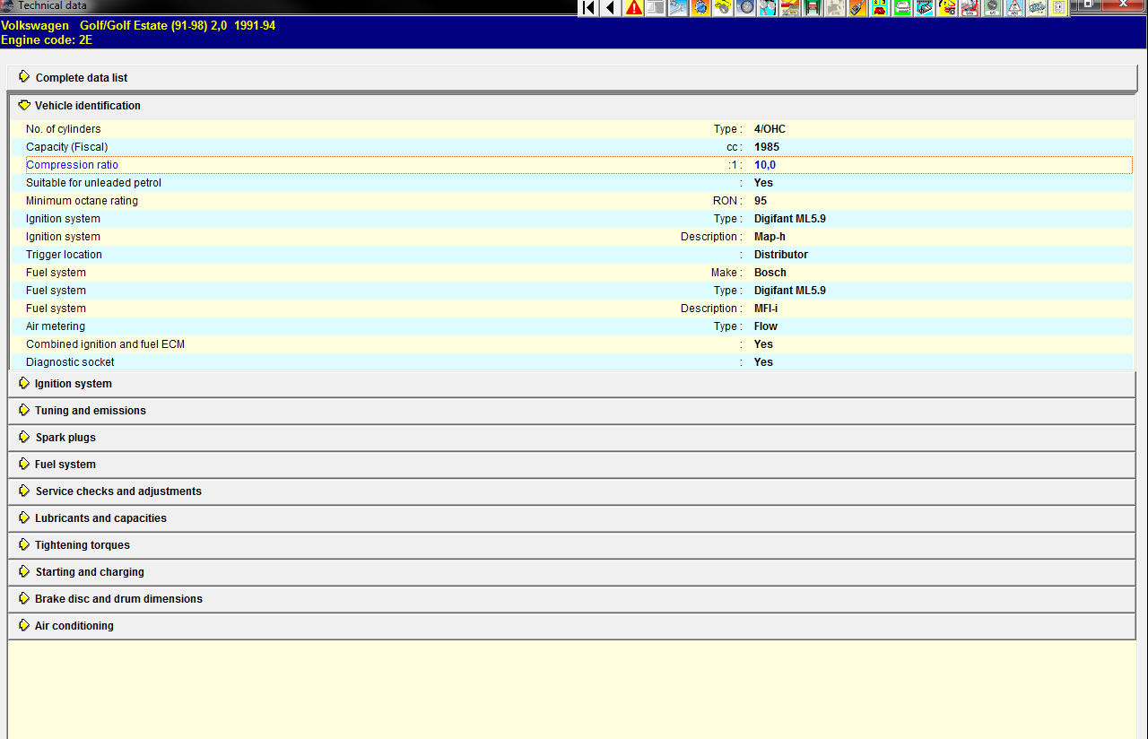

Само на мен ли ми се струва тая компресия от 9.5 малко малка?

Мнениеот Raikov » Нед 06 яну 2013 19:07
По датата и в ръководството за голф пише 10.

Мнениеот Raikov » Нед 06 яну 2013 19:40
Колега от техническата информация която съм събрал е: 10-нормално,като нова между 11-13, за ремонт под 7.5 бара! :да:
