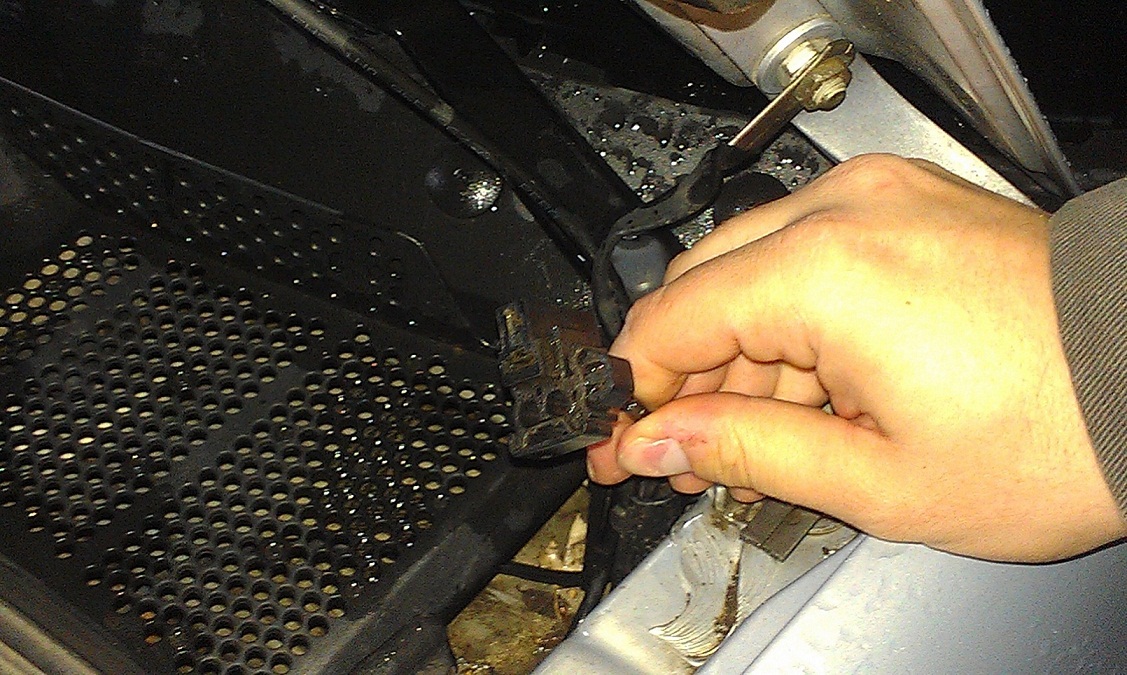

Днес карайки в дъжда забелязах, че на таблото ми изписа -40 градуса и после почна да се покачва и стигна до -22. Интересуваме това за какво е признак за липсващ датчик за външна температура или развален такъв. Досега в това меню на MFA винаги колата го е прескачала и днес хоп се показа.
Видях също така една букса под пластмасата под чистачките отпред вдясно и бих искал да знам тя за какво и оказва ли някакво влияние?
Благодаря Ви колеги предварително!

Тази букса е за подгревни пръскалки за предното стъкло.
А датчика за MFA се намира отпред под десният мигач във решетката (пасажерският че някой хора не знаят кое е дясно по колите) :exclaim
