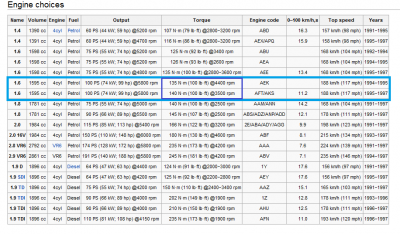

АЕК - Европа
AFT - Южна Америка
АЕК = AFT
Ако съм останал неразбран: двигателите са 1:1
AFT - Южна Америка
АЕК = AFT

Най- интересното при мен беше,че достигне ли 70 градуса всичко се оправя. А до AEK и AFT- имат разлики,но минимални,ако бяха едни и същи нямаше да излизат с 2 различни кода от завода
и ако все още съм останала неразбрана ето малко инфо за разликата viewtopic.php?f=6&t=140336

didinka написа:Най- интересното при мен беше,че достигне ли 70 градуса всичко се оправя. А до AEK и AFT- имат разлики,но минимални,ако бяха едни и същи нямаше да излизат с 2 различни кода от заводаи ако все още съм останала неразбрана ето малко инфо за разликата viewtopic.php?f=6&t=140336
Да не ти се налага да сменяш двигател
. Като казвам, че са еднакви имам предвид, че като го съблечеш този или онзи двигател няма да видиш никакви разлики дори да си
на 'открийте разликите'. като е гол мотора се различават само и единствено по кода. И то ако обърнеш внимание.
. Така преди години си купих един AFT с колектор на AEK. Естествено разбрах,че не е АЕК, но няма значение.
- didinka
- Мнения: 238
- Регистриран на: Вто 08 май 2012 17:56
- Автомобил: VW Golf 3
- Двигател: AFT 1996
Re: Не работи равномерно докато е студена - Голф МК3 1.6 АЕК
Ickoov написа:didinka написа:Най- интересното при мен беше,че достигне ли 70 градуса всичко се оправя. А до AEK и AFT- имат разлики,но минимални,ако бяха едни и същи нямаше да излизат с 2 различни кода от заводаи ако все още съм останала неразбрана ето малко инфо за разликата viewtopic.php?f=6&t=140336
Да не ти се налага да сменяш двигател. Като казвам, че са еднакви имам предвид, че като го съблечеш този или онзи двигател няма да видиш никакви разлики дори да си
Аз не говоря за разликата на външен вид, а имам предвид всички разлики в 2та двигателя по принцип така че не можеш да обявиш AEK=AFT
просто се уточнявай за да не стават такива разминавания
