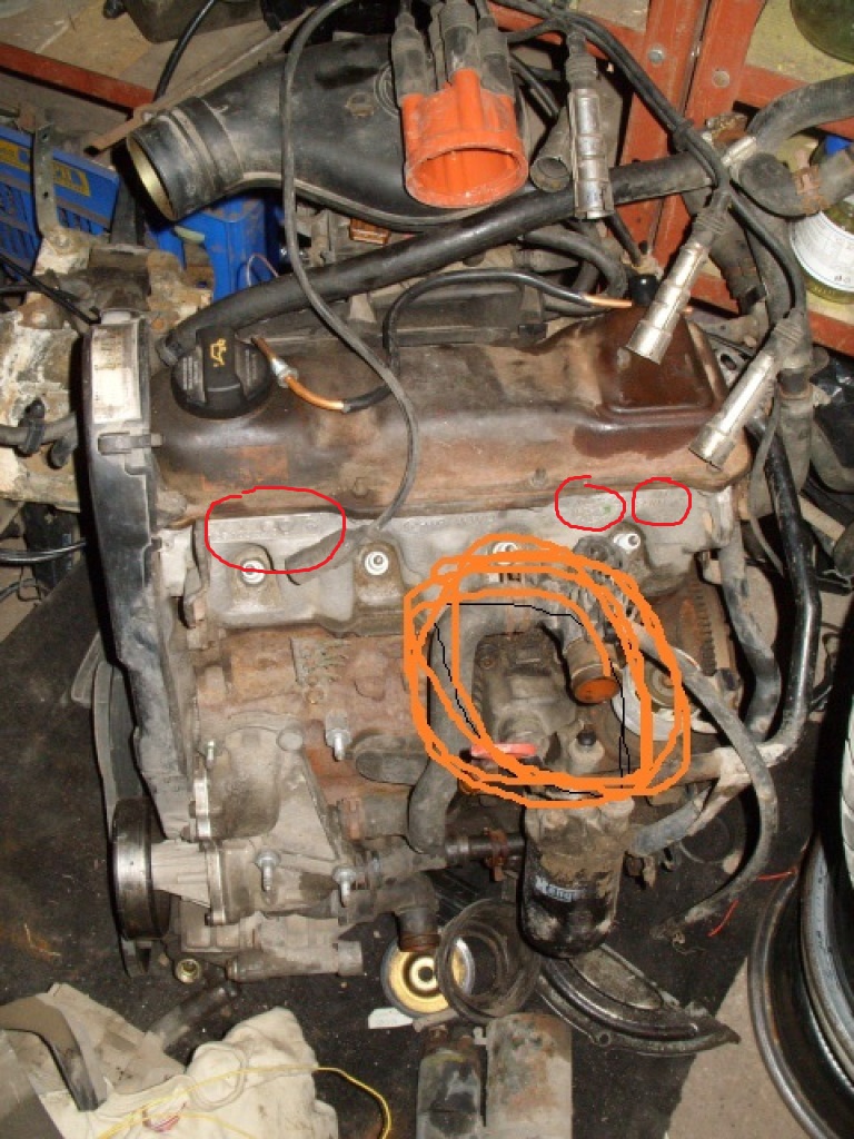

Ето снимка. С червено съм оградил къде съм гледал данните. С оранжаво колегата, който ми го продаде ми е оградил къде смята, че се намира номера на двигателя. Открийте десетте разлики и кажете кой е прав :)

Оранжевия цвят е правилния :exclaim

Горе кадето си оградил със червено ти е цилиндровата глава а номера на мотора трябва да е където си оградил със оранжево.

вземаш един обезмаслител и парцал и търкаш.Сякаш на тая снимка се пада зад маркуча,под втората свещ.
