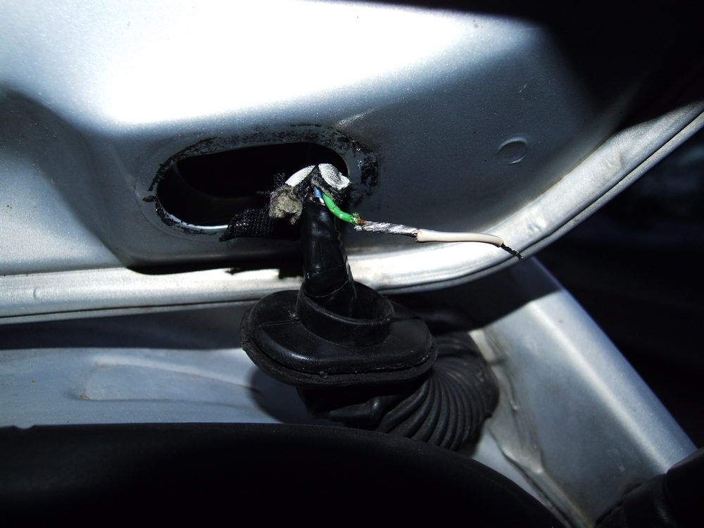

Преди да изпотрошиш щипките, вземи си оправи скъсаните кабели в гумените маншони на вратата, щом целия ти стоп не свети и след това дерзай.

Колега урчаса работата :Mr Green Fun :Mr Green Fun прав излезе и то не само на 3 тия стоп ами и машинката на централното че с ключа я заключвам

и от 2 те места имах скъсани кабели ... след 2 3 часа работа всичко е оправено само 1 маншон е малко побългарен и стопа си свети целия :Mr Green Fun

Колега я кажи как се сваля маншона, понеже имам един проблем със задната чистачка и видях че имам напукана изолация на кабелите, които са в маншона. И ми се ще да сваля маншона и да и изолирам наново, за да го изключа като възможна причина.

много е лесно ... не се сваля :mrgreen смисъл аз не съм го свалял само го дръпнах надолу и работех така. но по добрия вариант и съответно по трудния е да се отворят корите и да са освободят кабелите да се работи по добре

Мнениеот DarkBass » Вто 19 фев 2013 0:36
Малко снимки:
