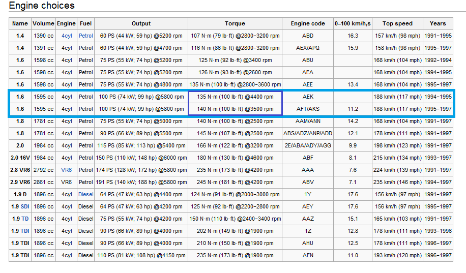

Най- интересното при мен беше,че достигне ли 70 градуса всичко се оправя. А до AEK и AFT- имат разлики,но минимални,ако бяха едни и същи нямаше да излизат с 2 различни кода от завода :c020 и ако все още съм останала неразбрана ето малко инфо за разликата viewtopic.php?f=6&t=140336

didinka написа:Най- интересното при мен беше,че достигне ли 70 градуса всичко се оправя. А до AEK и AFT- имат разлики,но минимални,ако бяха едни и същи нямаше да излизат с 2 различни кода от завода :c020 и ако все още съм останала неразбрана ето малко инфо за разликата viewtopic.php?f=6&t=140336
Да не ти се налага да сменяш двигател :mhihi . Като казвам, че са еднакви имам предвид, че като го съблечеш този или онзи двигател няма да видиш никакви разлики дори да си :vw_shamp на 'открийте разликите'. като е гол мотора се различават само и единствено по кода. И то ако обърнеш внимание. :beer . Така преди години си купих един AFT с колектор на AEK. Естествено разбрах,че не е АЕК, но няма значение. :gives

Аз не говоря за разликата на външен вид, а имам предвид всички разлики в 2та двигателя по принцип така че не можеш да обявиш AEK=AFT :c020 просто се уточнявай за да не стават такива разминавания :beer

5Nm разлика не знам дали са от мн голямо значение
