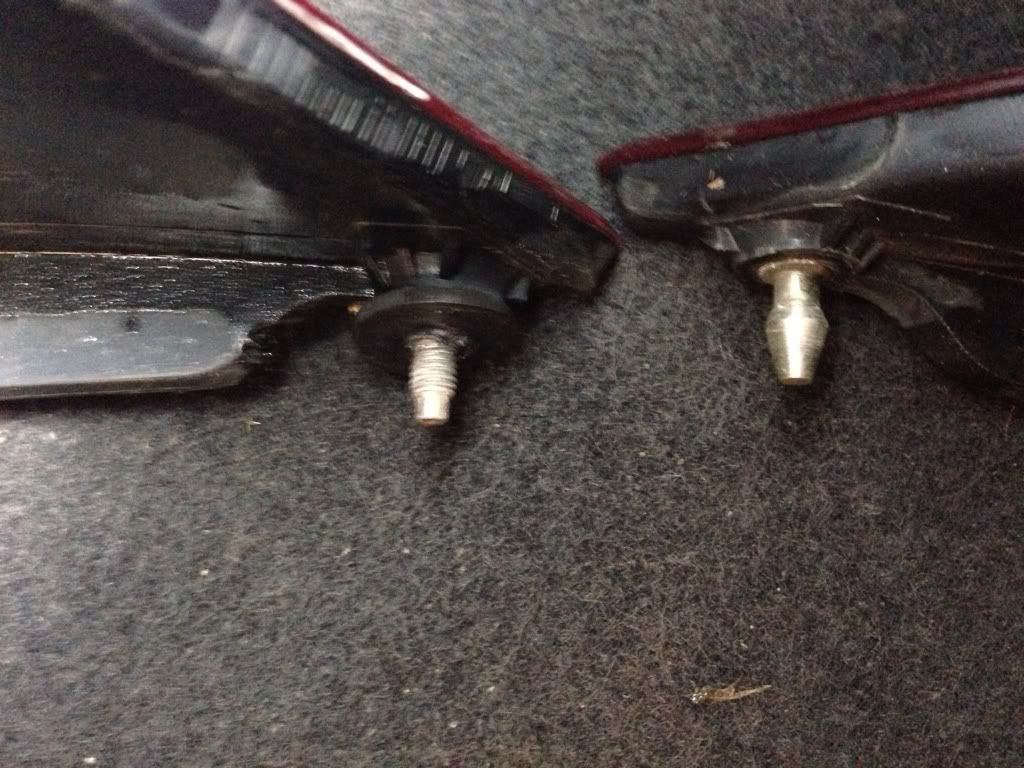

Имам проблем не предполагах ,че ще го имам тръгнахме да махаме задната броня
на голф 4 2001 и взехме да махаме стоповете развих ме ги но на края и на давата се
държи на нещо но на какво на болт който не се вижда някаква ябалкова главинка или нещо друго като щипка как
се маха този стоп нищо не намерих и в ютуб ! Помогнете или ще го счупум или и аз не знам :biggrin

отвътрешната страна на гайки е! От стопа стърчат щипки, и на тях с гайки. 3 или 4 мисля бяха + 1 ябълка

Левия стоп отпред в острата му част е с гайка, десния е на ябълка и влиза в един гумен тампон.
За развиването на гайката на левия стоп си има дупка в купето от вътрешната страна, но е под снопа с кабели и трябва да се огледаш добре, за да я намериш.
Ето ти гайда, как става:
http://uk-mkivs.net/forums/t/37798.aspx

Ии ужас едния на ябялка другия на гайка !
Еми тези дни ще пробване а тая ябълка на къде се мести дърпа ли се или !

passat123 написа:Ии ужас едния на ябялка другия на гайка !
Внимателно и смело се издърва,излиза си без проблеми :)
