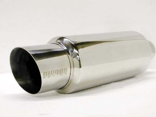

колега каквото и гърне да му сложиш ако ти стои заглушителя преди ауспуха звук няма да има аз махнах заглушитела и звука дойде..дори едно гърне вече разцепих от бръмчене!А аз бих те посъветвал да сложиш ето това гърне
https://www.extremepsi.com/store/images/d_3032.jpg
успех !
успех !
