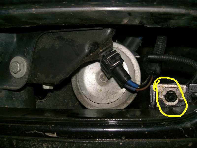

Последно време външната температура взе да си прави каквото иска :eek Както показва вярно (да кажем около 10градуса) и изведнъж пада на -15, после -10, -30 и това го прави в рамките на 3-4 минути, понякога си остава на такива нереални стойност много време, понякога го прави за малко, при самодиагностика на климатроника излиза грешка 30b която е точно за датчика в бронята. Аз бронята съм я свалял сигурно 10 пъти и не съм го виждал този датчик, къде се намира с точност ? :bowdown
