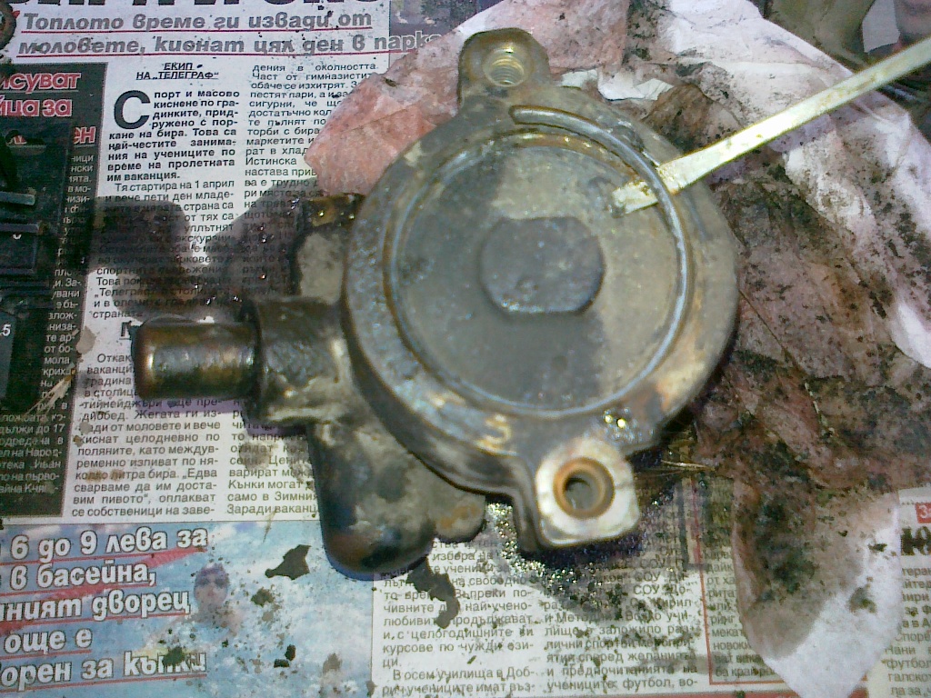

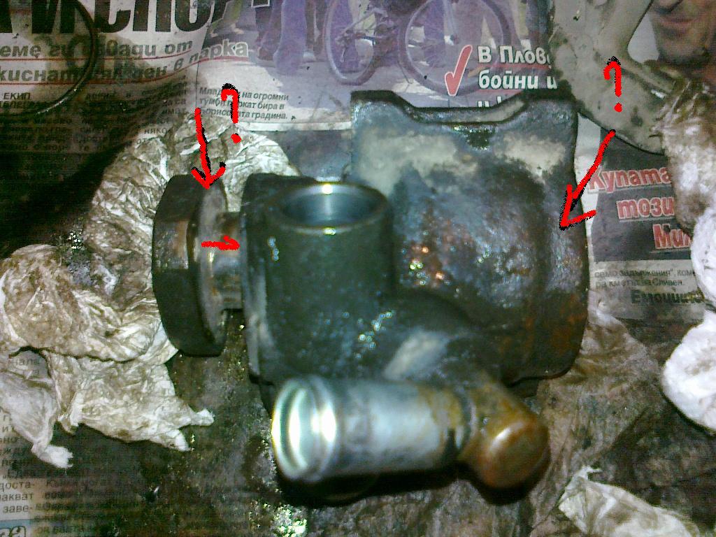

здр.колеги. проблема е голям.свалих си хидравличната помпа за смяна на лагер но заби положението.не се отваря помпата.дайте идеи че не мога да мръдна никъде.
до тука стигнах и не мърда друго.КАК ДА ПРОДЪЛЖА.ПО ТЕЗИ ТЕМИ НЯМАШЕ НИЩО....

по принцип от къде се вади по точно.там където е лагера има семеринга за която не може да се бръкне в това положение

и тази я четох.ама не ми е ясно как да я отворя като нищо не мърда.този капак няма нишан да мръдне,камоли другото.(с теслата ли да я блъскам :icon_lol )като я натроша ще се отвори :banghead

Изби ли първо Фланеца(на който се монтира ремъчната шайба) от оста?Май не си!Под Фланеца ще видиш зегерка,която пречи Лагера да излезе с оста!

Подпираш помпата на менгеме поп външният краи з ада може да си изпада ламарината от зад , едно желязо и чук слагаш го на оста и почваш с блъскането докато подпре муфата на помпата тази на която се слага шаибата ,и продължаваш докато изпадне муфата ,Преди да почнеш с това от зад си махнал зегерката на и капачката тръгва да си изпада внимателно с лопатките и игления лагер да не ги събираш по земята.Не съм го написал по наи добрия начин но горе долу е така .Лагера и семеринга са ти 7 лв.

Лагера и Семеринга могат да се сменят без да се отваря цялата помпа(задния капак) .Всичко се прави от към Лагера! :th_up
