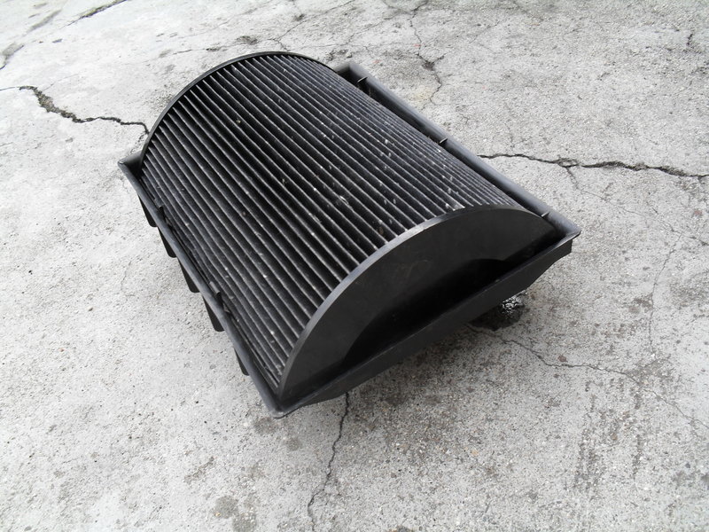

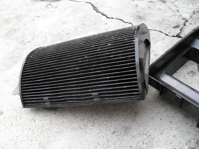

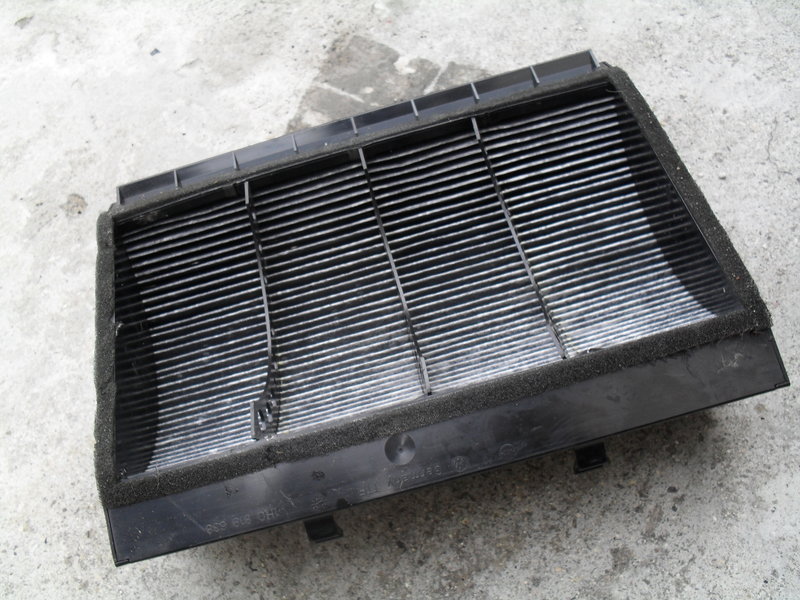

Днес отворих да чистя около филтъра - 1 кофа с кал и листа , но интересното дойде когато отидох със филтъра на магазина :) и след обиколка на всички магазини и още от вратата ме отпращаха - никой не зарежда такива филтри , защото са над 40 лева .. ето снимки - посъветвайте ме какво да правя.

ами да тия са малко скъпи по принцип има не е да няма . ако искаш по евтин вариант отиваш в автоморга развиваш пластмасата която държи филтъра на плосък такъв и си я слагаш две пласт масови гайки я държат от горе и си купуваш вече евтини филтърчета това е

Предлагат ми само от правите - дали пасват ? прави са като въздушния филтър на колата.

williams_vn написа:ами да тия са малко скъпи по принцип има не е да няма . ако искаш по евтин вариант отиваш в автоморга развиваш пластмасата която държи филтъра на плосък такъв и си я слагаш две пласт масови гайки я държат от горе и си купуваш вече евтини филтърчета това е
Да и това е варянт :) но прав няма ли да пасне на тази кутия ?

еми няма как да стане нямаш рамката която в която влиза филтъра няма кои да го държи към кутията

купуваш си обикновен филтър прав и рамката за него (която по спомен беше 12-13лв в ауто +)

Първо - в твоята кутия не влиза прав филтър - малко по-голям е и не става (онзи ден пробвах).Този ф-р се монтира на първите голф 3 и Пасат В3.
Второ - поръчай си оригиналната кутия за прав филтър,която струва 36лв. Каталожен номер - 1J1 819 640 B
Аз трябва да видя, мисля, че една такава кутия се мотаеше безпризорна из сервиза :)

Това е най добрия вариант,или иди в някоя морга и вземи цялата рамка за 10 лв и и сложи нов филтър :smile
