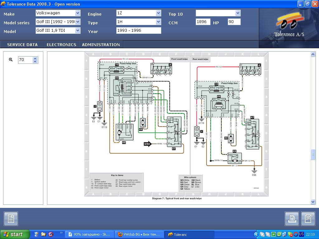

Re: Задна чистачка не работи
ето схема:
на схемата по горе са дадени две релета!
