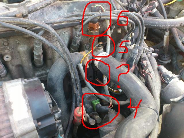

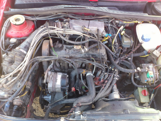

Здравейте! От 10 години имам Голф 2 - 1989 г. с двигател, като този на снимките:
Двигателят е 1.8 с пълен механичен инжекцион K-Jetronic. По талон първите букви на двигателя са GX. Също така има газова уредба "Emmegas", без разни там симулатори, ламбда сонди и т.н. /слагана е при закупуването на колата и превключва автоматично при 2000 оборота/. Та да си кажа и болката: През 10-те години, които го ползвам няма минус 10, минус 15 градуса, при запалване сутрин вдига около 1700 оборота и след около 10-15 секунди заковава на 1000 оборота. Това съм го пробвал многократно на бензин и на газ /ръчно палене на газ/. От известно време /тази зима/ започна да ми прави мизерии. Сутрин, като я запаля работи, като трактор. Оборотите падат на около 200-500 и трябва да подавам газ, за да не угасне /това го прави на бензин и на газ/. Като поработи малко /през зимата 3-4 минути, а сега около 1 минута/ нещата се оправят и оборотите заспиват на 1000. Като загрее пали, като часовник. Проверих свещите, всичко е наред /триелектродни/. Въздушният филтър е чист. Няма спукани маркучи от въздушния филтър до всмукателния колектор. Също така проверих и маркучът за вакум, излизащ от сервото. Всичко е наред. Започвам да се съмнявам в датчиците обозначени на снимките. Брал съм ядове от датчик 1. Заради него с майстора сменихме свещи, кабели и въздушен филтър и накрая се оказа, че масата на датчика не дава добър контакт. Как мога да проверя посочените датчици /на снимките/ дали работят? Например при студен двигател, датчик 1 има съпротивление 100 ома, а при топъл 2 килоома и т.н. Също така какво напрежение трябва да има на клемите към него /буксата/. Мога да меря напрежение, съпротивление и да работя с пробна лампа. Ходих при двама майстори /жичкаджии/, но са много тегави и не им се разправя. Приемам всякакви съвети само да си реша проблема.

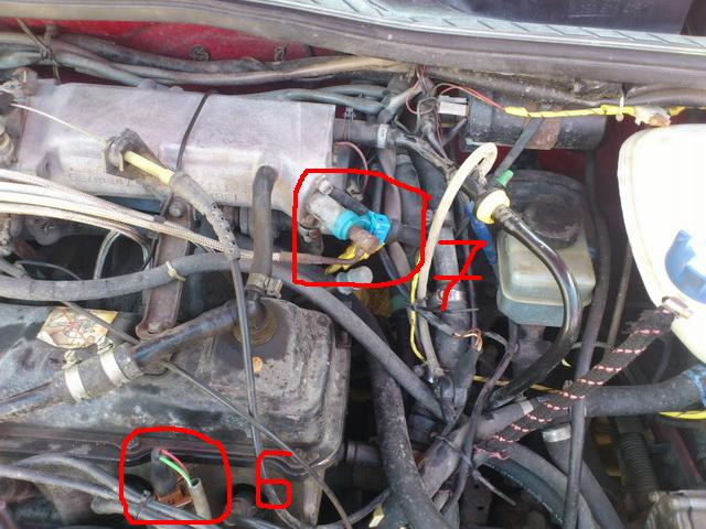

Проверил съм всички кабели няма прекъснати. На кое му викат 5-тата дюза? Да не е датчик 7 от втората снимка, че към него е вързана тръбичка от инжекциона?

да

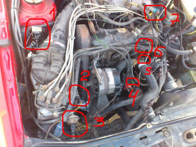

Означеното с №1 на втората снимка е точно този байпасен клапан. Сигурен съм, че работи, защото знам как се проверява и съм го проверил. Преди време брах ядове с него, както съм описал в първия пост и вече му знам цаката. Благодаря все пак.

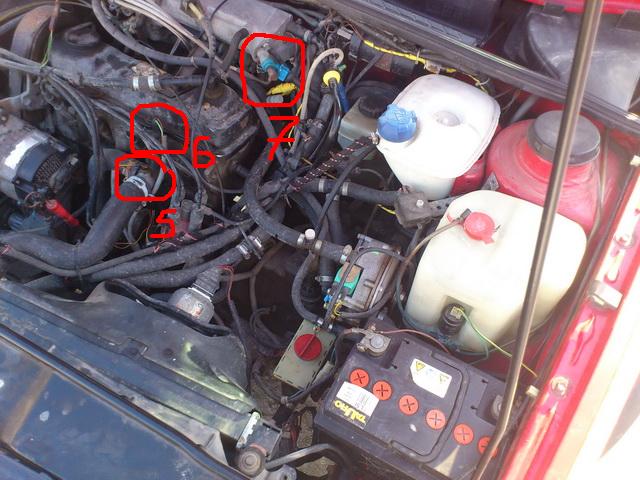

Открих, че датчик № 5 на снимките е за уреда със стрелка, показващ температурата на таблото.
