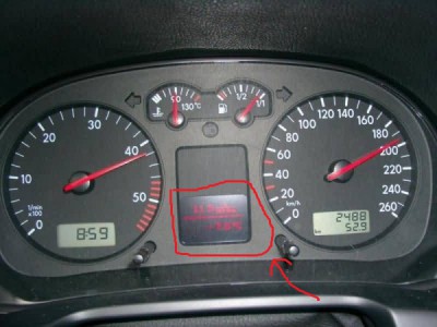

Здравейте, колеги. От скоро време имам Голф 4 1.6 99та година с климатроник. Забелязах, че на таблото ми тази част, която съм оградил в скрийншота не свети ... Искамм да попитам трябва ли да свети или е функционална само на по-новите модели след 2000та :)

Твоят дисплей такъв ли е изобщо? Този който си посочил на снимката мисля, че е full-fis или т.е.
https://www.google.com/url?sa=i&rct=j&q ... 2176203728
Дай снимка на твоят ако искаш да ти кажем нещо повече! По възможност дай на контакт и снимай.

И моят за съжаление е малко на ленти и аз за момента мисля така да си карам, но нещо ме кара да си мисля че този дисплей който ни е показал колегата няма нищо общо с неговият реален.

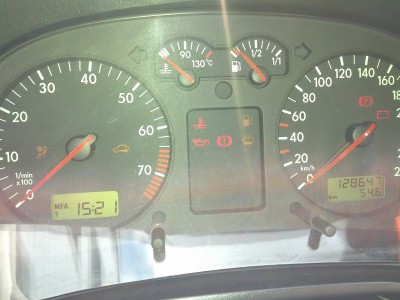

Ето я и снимката на моя километраж ... Мисля, че забелязах разликата ... :) Въпроса е - ако си купя нов километраж, то ще мога ли да го закача на моята кола?

Значи твоят дисплей като цяло го няма това нещо като на снимката от 1вия пост, така че всичко си ти е наред ;) свиркай си и джиткай. Твоето е дисплей без FIS, ако не се лъжа де, може някой по-запознат да каже потвърди и да даде повече инфо. Иначе инфото от борд компа би трябвало да ти го показва в ляво при часовника където пише MFA, опциите се сменят чрез лоста за чистачките, в края има бутончета, а от долу има 1 по голям бутон който ти е за ресет на изминатите километри и останалата информация. Като цяло се запознай повече за възможностите на борд компютъра ти, с писане трудно ще ти ги обясня, трябва да се покажат за да стане по лесно.

Проблем в подсветката е това, по-скоро. Не с пикселите, които масово стават на черга.

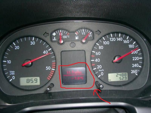

ето тук има малко инфо по въпроса за таблата
http://uk-mkivs.net/forums/t/167146.aspx

Това последното е на колегата без FIS-а.

Този последния е моя :)

Търсиш табло half FIS, IMMO 2. В краен случай може да вземеш и IMMO 3, но има вероятност някои неща да не тръгнат. Потърси с търсачката има теми за това.
Бих ти дал съвет - по-добрия вариант произовдителя да е Bosch вместо VDO (заради дисплея).
След това трябва да намериш някой за му изстръгне ПИН кода и с него да си обучиш ключовете, за да може да подкараш колата.
