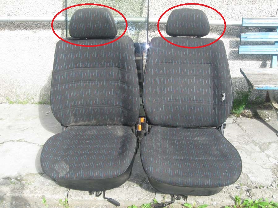

Колеги, извинявам се за много глупавия въпрос, но не мога да махна "възглавничката", която е на облегалката на предните седалки. Мъчихме я, мъчихме я с баща ми и не става! Какъв е трика?
става въпрос за ето това нещо:

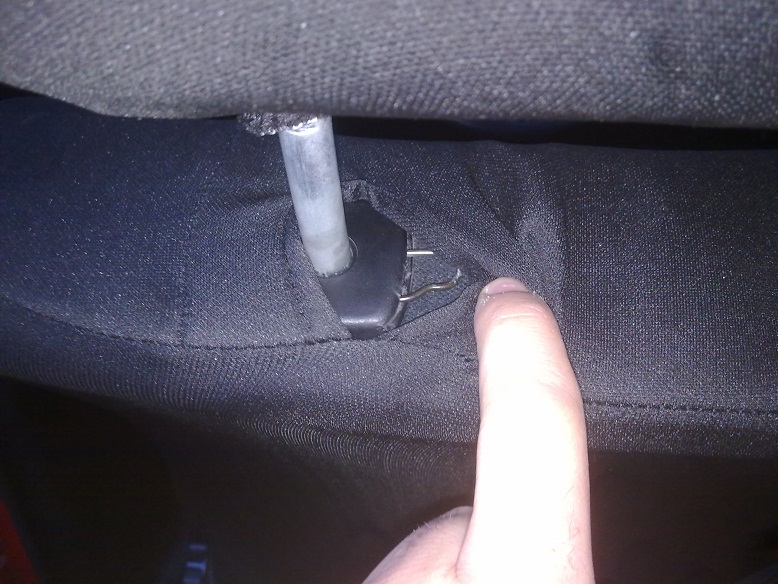

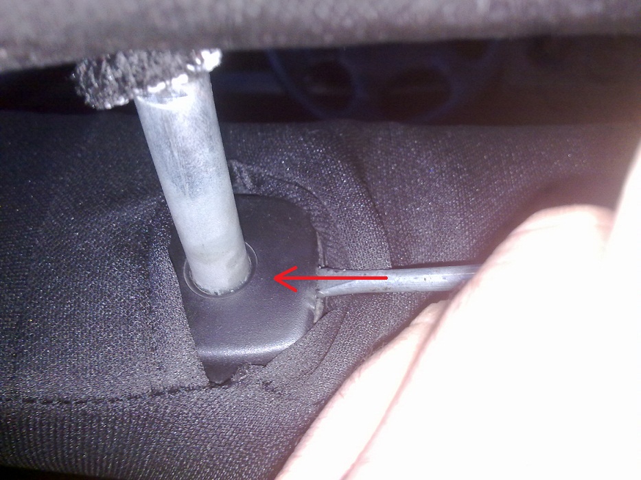

Вдигаш до най-горно положение, и с една права отверка издърпваш щифта (или както там се води) и си готов
Ето и малко пресни снимки от преди малко :th_up
