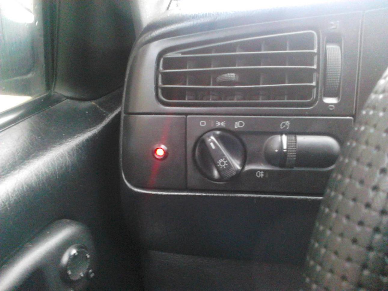

Здравейте колеги!
Малък въпрос към по-опитните и знаещите... В събота ми правиха заварки по голфа, и за да не стане гаф, майстора е изключил акумулатора. След като го взех събота вечерта на таблото свети една лампа, която преди не е светеше. Голфът има аларма и централно. Не ползвам алармата, че дистанционното е счупено - отварям с ключа.
Въпроса ми е има ли проблем като свети тая лампа и дали има нещо общо с алармата?
Голфа си пали и се движи нормално.

Това не ти ли е светодиодът на алармата?

Това ти е диода на алармата (и на моята тройка е там, а и на повечето я слагат именно на това място) След изключване на акумулатора и повторното му бключване, при мен алармата почва да пищи и същия диод светва. Ако не я ползваш алармата най добре я махай, така на Толедото на баща ми почна да му върти номера и се наложи да се отърве от нея :)

и аз си мислех че е диода на алармата, но си викам чакай да питам. Трябва да я махна... :th_up

Няма се плашиш колега, лампата е от алармата! Но в никакъв случай не я оставай да свети! За 1 нощ може да си отиде акумулатора! Така и така, не ползваш алармата, махай я!
